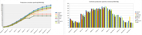

Ciao a tutti,
Impianto con 12 pannelli solarworld sunprotect 250w + inverter Fronius Galvo 3.1 orientamento a sud 198°.
Mese di novembre si conferma anche lui sopra le stime.
Periodo2016
kWh
2017
kWh
Previsione
kWh​
Delta
2017
Delta % Efficienza
kWh/kW​
Gennaio153178137+ 41+ 29,93 1,914
Febbraio170152210- 58- 27,611,810
Marzo317349330+ 19+ 5,753,753
Aprile393411344+ 67+ 19,484,567
Maggio424469414+ 55+ 13,295,043
Giugno457500433+ 67+ 15,475,556
Luglio511540483+ 57+ 11,805,806
Agosto494466428+ 38+ 8,885,011
Settembre364306331- 25- 7,553,400
Ottobre207286222+ 64+ 28,833,075
Novembre115146134+ 12+ 8,961,622
Dicembre152109
Totale3.7573.575

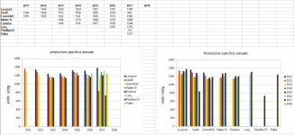

Ciao a tutti
2013 G. 102, F. 139, M. 225, A. 307,M. 433,G. 496,L. 514A. 476,S. 362,O. 154,N. 148,D. 139.-TOT. 3495
2017 G.184,F.130,M.327,A.404,M.476, G.477, L.512, A.458, S.328, O.264, N. 140, D,127 -TOT. 3827
[/QUOTE]
ciao a tutti, io non sono a bg perdonatemi.... ma ho avuto a novembre 250 kwh e dicembre 255 kwh... mai visto....
Il mio pc è in manutenzione,...spero di poter postare la rendicontazione annuale fra un po' di giorni;
nel frattempo attendo i dati di chi ancora non li ha inviati.

Dicembre 169Kwh => 56kWh/kWp :bye1:
:spettacolo:...dai ragazzi...
....mi mancano ancora i dati di Gio65 (da Agosto), Lore(da Novembre), e Plexmax (da Luglio):beer:
