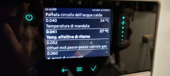

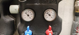

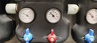

Buonasera,
ho un dubbio riguardo il corretto funzionamento del mio impianto radiante.
Come vedete dagli allegati la caldaia ha una mandata di 34° pur essendo settata a 30°.
Ha un ritorno di 27° e fin li tutto ok, il problema è che non capisco dove sente i 27° sul ritorno quando tutti i 3 piani sono ampiamente sotto e infatti non scaldano per niente, stessa cosa la mandata è molto piu bassa per tutti e 3.
C'è un problema tra la caldaia e il radiante o è normale un funzionamento di questo tipo?

quasi sicuro le sonde la caldaia le ha interne. quindi dipende da dove tu hai i collettori...più son lontani e maggiori saranno le perdite.
poi, che caldaia è? come lavora, a punto fisso o in climatica? i piani sono ampiamente sotto a cosa?

La caldaia è una EcoTec Plus VMW 35kw settata a punto fisso a 35°, per la climatica sto cercando di capirci ma per ora sono in alto mare lato centralina, dovrei installare una sensocomfort 720 per piano (sono 3 in tutto) ma non so come farle lavorare insieme in quanto la caldaia ha solamente un entrata ebus.
I piani sembrano che disperdono l'energia che gli manda la caldaia, qui la maggior parte delle volte dite che per il riscaldamento a pavimento la mandata deve stare sui 30°, purtroppo nel mio caso sembra essere troppo bassa, ricordo che la mia casa è in pietra (casale umbro) suddiviso su 3 piani.

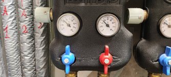

Allego foto ulteriori dell'impianto.
Il mio dubbio sono quei tappi sulla sinistra con su scritto H2o, non so a cosa servono, per i regolatori (miscelatori) sono tutti settati su MAX.

sui 3 gruppi di rilancio dei 3 piani, vedo che hai 3 miscelatrici. chi le comanda?
ti dico come farei io: caldaia regolata in climatica con UNA sola sonda e UNA sola T di mandata. poi si agisce sui flussimetri per ridurre le portate nelle zone che vuoi tenere più fresche (tipo camera da letto). nel caso dei termostati che chiudano i piani interessati (se serve)

Sul ritorno in caldaia hai una quota di acqua della mandata che torna indietro senza passare dal radiante.
Pare un problema di "portate" dei rispettivi circolatori o molto probabile una valvola di bypass nella caldaia.
Le caldaie a condensazione di solito hanno un controllo sul loro circolatore per avere una T di ritorno che massimizzi la condensazione, ovvero usano un proprio algoritmo per farlo. Forse questo interferisce sul funzionamento dei miscelatori dei tre piani, in continui ping pong....
Non saprei darti una soluzione, se non di posizionare le tre miscelatrici tutte aperte (max T ) e lasciare alla caldaia la regolazione e gestione della t acqua, inserendo valori piu' bassi (30-32 gradi), aggiungendo la sonda per la T esterna della caldaia e settando la relativa curva climatica.

Buongiorno, grazie per la risposta, con 32 30 gradi di mandata casa non si scalda, le mandate dei 3 piani non arrivano mai a 30 gradi neanche dopo giorni.
In più la caldaia anche se settata a 30° non ci va mai, va sempre a 34° anche con tutte e 3 i piani aperti.
Sicuramente la minima di 8,4kW con mandata 50/30 non aiuta , e forse con mandata 30 non ce la fà nemmeno arriva a 34 e si spegne , sei stato a guardare un pò come và la mandata : i 34 li raggiunge in pochi secondi o decine di secondi e poi si spegne ? perchè se stà ON 30" e poi OFF 60-120" non si scalda mai niente ......

I 34 li raggiunge in 2 minuti, però riesce a tenerli, il problema è che non va sotto.
Ho 3 circolatori, uno per piano.

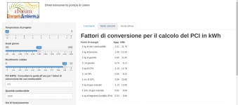

ma una caldaia a gas come fa a consumare 180 kWh al giorno ?

Io faccio semplicemente 180 / 12,80 e mi escono sui 14€ al giorno per riscaldare casa
Sono i kw che produce un mc di GPL. Per sicurezza dovrei dirti gli MC giornalieri che consuma la caldaia ma dovrebbe essere quello il consumato in €, non dovrei sbagliarmi di molto.
1 Kg di GPL fornisce 12.8 kWh
1 Litro di GPL (che è quello che hai detto paghi 1 euro) fornisce 6.52 kWh
non hai un contatore che ti segna i L consumati per verificare con sicurezza i consumi ?
