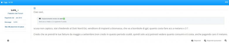

Ciao savi,
scusa non capisco, stai chiedendo al Dott Nord Est, venditore di impianti a biomassa, che va a bombole di gpl, quanto costa fare acs a metano x 3 ?
Credo che se prendi le tue fatture da maggio a settembre (non credo in questo periodo scaldi, quindi solo acs) potresti vedere quanto consumi e ti costa, anche pagando caro il metano.
