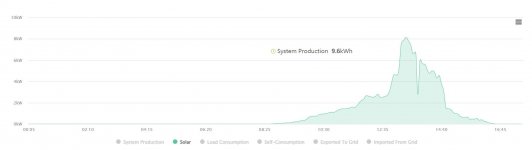

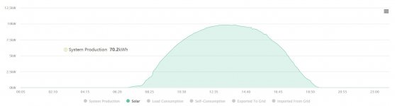

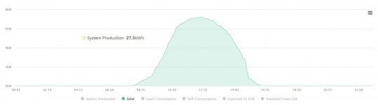

Ciao a tutti,
sto controllando i rendimenti del FV sito a Marostica (vi) di 16 Kwp con 19° di inclinazione completamente a sud per l'installazione di una PDC.
Giornalmente vedo che i grafici di produzione raramente superano i 10 kw ho inserito qualche screenshot dall'app giusto per avere un riferimento. Non risultano errori nell'app.
  • 9 ottobre 22
  • 18 dicembre 22
  • 07 gennaio 23
Secondo l'app sono stati prodotti:
  • Ottobre 1300 kw
  • Dicembre 502 kw
  • Gennaio 107 kw
mi sto aiutando con questo sito che ho trovato in varie discussioni https://re.jrc.ec.europa.eu/pvg_tools/en/ per capire se c'è un problema o meno nella produzione.
dai dati su questo sito sembra che in dicembre l'impianto ha prodotto metà del "previsto".
Sto sbagliando qualcosa? il meteo in questa zona non è stato clemente magari è dovuto a quello?
confido in qualche vostro consiglio

grazie mille è un ottimo strumento per verificare il proprio impianto se si hanno dubbi. sembra tutto nella norma fortunatamente. il tempo non è stato clemente e il problema non è l'efficienza o un guasto, più semplicemente manca la fonte primaria
