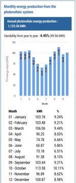

1 kWp in verticale a sud dovrebbe rendere circa 1.100 kWh l’anno così distribuiti
Io ho fatto i conti con 1000.
Ma ormai piu che la quantita dei kwh, bisogna guardare il loro valore.
Anche se per ora non ci sono prezzi orari (che poi mi pare UN fornitore domestico che fa prezzi orari c'è)..comunque la F1 di gennaio costerà sempre piu dela F1 di Aprile-Maggio- Giugno-settembre..e magari anche di altri mesi.
Io ho prezzo orario (che poi diventerà addirittura quartorario) e dunque massimizzare produzione invernale è un valore..ma non solo , esposizione verticale mi dovrebbe aumentare la produzione delle prime e ultime ore della giornata, in estate, che sono sempre molto piu care delle ore centrali (che spesso vanno sotto 20 o anche vicino a zero..contro 100-130 delle ore non centrali)

Il montaggio verticale aiuterebbe parecchio la produzione invernale rendendo l’abbinata con le PDC ancora più conveniente.
I tuoi 1.000 mi sembrano più realistici e ti aiuterebbero ad abbattere l’acquisto di energia nelle ore più care.
Anche eventuali immissioni sarebbero nelle ore più remunerative.
Se ci fossero tante installazioni verticali si smusserebbero i picchi di prezzo che spesso vediamo al mattino o intorno all’ora di cena (ma per quello dovrebbero già aiutarci un po’ le gare degli accumuli).
Ciao si è andato in produzione a fine gennaio… performa bene ..specie pomeriggio tardi…fra qualche mese faccio qualche calcolo per capire come andiamo…
