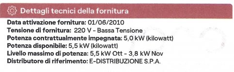

Al momento ho un contratto Enel di 5 kW, tuttavia, come ho scritto, sono utilizzabili con continuità solo 3,5 kW. Non sono molto tentato di effettuare il controllo, mi pare che nella maggioranza dei casi, E-distribuzione non riconosce questo tipo di problemi.
Quindi, se ho ben capito, posso aggiungere al massimo un inverter da 4 kW. un pò pochino..la tettoia che vorrei coprire di pannelli fotovoltaici misura 5,5 m per 10 m, è orientata quasi perfettamente a sud e senza ombreggiamenti, potrebbe ospitare circa 10 kW di pannelli.
Sei mesi fa ho fatto installare la WB monofase con gestione dei carichi e del fotovoltaico, funziona molto bene. Però d'inverno, in una giornata di sole senza nuvole, carico con la mia produzione circa il 10% della batteria dell'auto, un pò poco, per questo motivo vorrei espandere la produzione del fotovoltaico. Con un pacco batterie da 5 o 10 kWh, potrei anche utilizzare l'energia prodotta quando l'impianto nuovo produce meno di 6 ampere (nelle prime e ultime ore di produzione giornaliere, e quando è nuvoloso). 6 ampere è la corrente minima di ricarica per entrambe le autovetture elettriche. Il pacco batterie potrebbe anche fare da buffer quando non cè nessun auto in ricarica.
