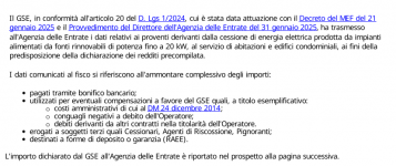

Ciao, dopo comunicazione gse ho scaricato il documento che il gse ha prodotto ed inviato all'agenzia delle entrate.
Posso capire che il rid sia da tassare, ma le altre voci dello ssp perchè?
unica voce dello SSP da tassare è quello erogato come ECCEDENZA..se lo hanno messo ne doc per AdE è perche una parte di erogato ha quella natura..classico quando finisce SSP di uno che aveva accumulato eccedenza mai erogata negli anni precedenti..viene erogata d'ufficio a fine SSP
Nel documento che ho scaricato dal GSE, il "Totale importo dichiarato all'Agenzia delle Entrate" dei 9 bonifici ricevuti nel 2025 è di 259 €.
Tralasciando che il dettaglio dei bonifici è in un (dis)ordine sparso in quanto non sono ordinati ne per "Numero Documento" ne per "Data Documento" ne per "Importo Documento" e ne per "Importo Dichiarato", trovo una incongruenza:
L'ultimo bonifico sul doc è da 49,46 € mentre alla banca risulta 44,96, per cui il totale incassato veramente è di 254 €.
Sul sito del GSE trovo due addebiti di qualche euro di spese (compensati) e con quelli i conti tornano.
Quindi le spese non vengono considerate ai fini delle tasse, in altre parole è come se le avessi incassate.

Confermo. Anche nel mio documento il GSE ha contabilizzato tutti gli importi.
Se detraggo l'importo dei "Corrispettivi a Copertura dei Costi del Servizio RID", il totale torna con l'importo effettivo dei bonifici.
Però forse ha senso, guardando il modello redditi persone fisiche sul rigo RL14 (sul 730 è il rigo D5) ci sono due caselle "Redditi" e "Spese", a sto punto potevano fornirci anche il secondo dato da inserire....
babbeh dai..uan logica esiste...la logica è che ti tassano il redit ma non puoi detrare le spese sostenute per produrlo..vale per tutti i redditi che fai (non di impresa)..non è che scali la benzina che usi per nadare a lavorare

verissimo quello che dici.
Pero nello specifico, se gse mi paga x per il valore della corrente venduta, ma mi fa pagare un costo per il servizio, non trovo corretto pagare la tasse su X.
Un po come se in busta paga le tasse venissero pagate sull'intero ral.
viene decurtata la parte pensionistica e le tasse vengono pagate sul delta.
Cmq ... immagino che stiamo parlando di pochi euro. Il mio è piu un discorso di principio.
Paragone non regge.
le decurtazione non è un costo per produrre la parte erogata.
se GSE trattenesse una % del dovuto per erogarla a fine vita impianto (come fa su grossi impianti) allora non tassi la parte non erogata, che sarà tassata quando la prenderai…ma il costo amministrativo del gse è un costo che sostieni per fare quel reddito..e non è dedudicibile.
