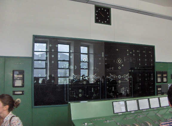

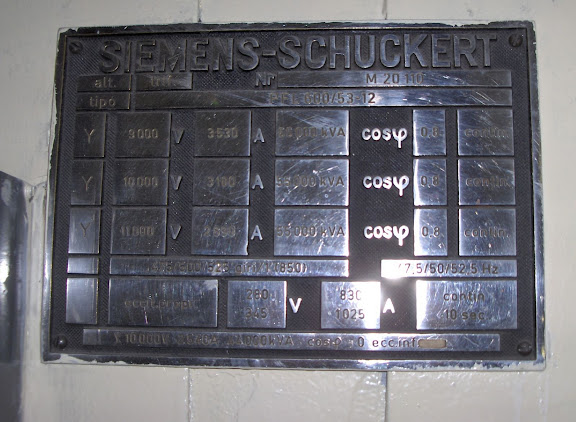

Spero di fare cosa gradita, allego qualche foto fatta alla centrale idroelettrica di Glorenza lo scorso w-e.

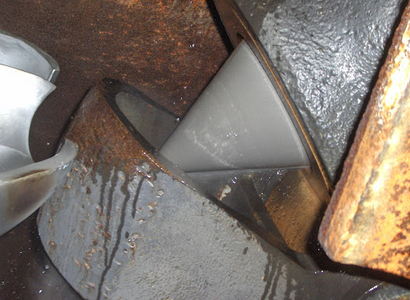

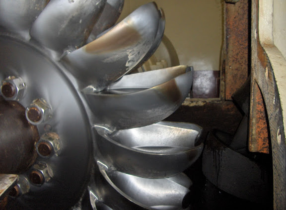

analizzando bene le foto (in particolare quelle dei cucchiai delle ruote Pelton) si notano, su alcuni di essi, delle macchie di color marrone chiaro.
Scartando il poco probabbile riflesso e/o errore della macchina fotografica mi domandavo che cosa poteva essere e capirne la causa.
Se fosse un problema diffuso a tutta la ruota la spiegazione (potrebbe) essere piu' semplice ma cosi............
ciao car.boni

Le macchie il tizio le ha spiegate come il risultato di surriscaldamenti da correnti indotte vaganti che tendono a riversarsi in alcuni punti, anche se francamente mi risulta difficile immaginare che con tutta l'acqua che vi circola si possano raggiungere le temperature tali da lasciare quei segni, comunque stiamo parlando di potenze che vanno fuori dal mio campo intuitivo e posso solo immaginare cosa comporti avere l'asse in comune con un generatore da 55MVA e 10kV.
Comunque dal vivo sono chiaramente delle alterazioni termiche.
Belle foto ,
Mi piacerebbe anche a me capire qui segni scuri sul tagliente e sul dorso ,però vorrei una spigazione più plausibile delle " Correnti indotte vaganti "
Certo che incrostazioni non sono !
E se fosse riscaldamento provocato da attrito dovuto a paricelle di sabbia ?
mah! non ne sono convinto!
ciao.
Se non fosse perche' lavora in mezzo all'acqua direi che si e' "surriscaldata"!! :)
Probabilmente sono particelle di qualche roccia locale "che macchia" i cucchiai... di origine ferrosa ? bah..
Comunque stupende le foto...
P.S. Per REM, devo ancora vedere le foto delle tue centrali e della scampagnata del dicembre scorso... predica bene ma razzola male eh ??? :) :D
Ciao,sembra una botta di calore dovuta a cavitazione nei punti di maggior velocità dell'acqua,impatto aria acqua girante,ma sicuramente non lo é poi non é uniforme e uguale su ogni cucchiaio,boo andrei a chiedere a chi la gestisce!
Io ho detto che mi sembra difficile che si surriscaldi in mezzo all'acqua, ma è stata la risposta che ha dato il tizio che ci ha accompagnato nella visita a qualcuno che ha chiesto cosa fossero le macchie, non credo fosse proprio il tizio delle pulizie...
Comunque sembravano proprio macchie da effetto termico, io inizialmente pensavo a qualche effetto della recente manutenzione, poi è arrivata questa spiegazione...
Ciao,é strano per una Pelton,ma può essere,difatti si vede sia sul punto d'entrata che sul dorso sul punto d'uscita,evidentemente non ha un profilo idraulico perfetto,non preoccuparti la cavitazione anche con metri cubi d'acqua al secondo a temperatura di 3° logora l'acciaio come il burro !
