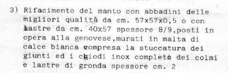

volevo installare un fotovoltaico condominiale.
ho scoperto che appena dico ARDESIA , il grosso degli installatori scappa.
se poi dico che e' cementata, mi dicono, lascia perdere.
dal capitolato di 40 anni fa, riporta
per opera alla genovese dovrebbe essere a triplo strato.
http://ardesia-garbarinoecuneo.com/il_tetto_triplo_genovese__in_ardesia__posata_a_c.h tml
"L'esecuzione della copertura detta "tripla in abbadini alla genovese" si realizza mediante posa con cemento e malta di calce inserita anche fra le lastre' .... con chiodatura di ogni lastra all'assito sottostante mediante chiodo zincato."
la struttura portante del tetto e' in legno
sembra impossible montare il fotovoltaico...
devo lasciare perdere?
un paio di installatori mi hanno detto che si potrebbe forare, ma data l'eta (40 anni) e che e' ardesia, consigliano di lasciare perdere.
l'impianto che si riuscirebbe a installare dovrebbe essere sui 10 kw.
qualcuno l'ha gia fatto? con che esito?
