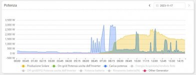

Intanto grazie mille. Magari una prova con tutto aperto la faccio in modo da capire se si riesce a raggiungere la situazione in cui la pdc modula, e proverò anche ad abbassare la temperatura. Devo anche capire dove impostare il delta fra andata e ritorno; secondo me è sui 4°, non oltre. Da inverter oggi vedo questo andamento dei consumi, che è un po' diverso da quello dei giorni scorsi. Fino al primo picco era spenta.
Il picco attorno alle 8:15 è stato per acs, secondo me senza motivo visto che era a 47,8°. Una cosa che mi spiego poco è come mai dopo i 5 minuti di funzionamento, magari con un paio di testine aperte, in altrettanti 5 minuti si passa da 38° a 34,5° circa considerando che bene o male è tutto in temperatura, anche se dai consumi di oggi sembra andare meglio (fra una accensione e l'altra passa più tempo).

Buongiorno. Premesso che non ho ancora uno schema dell'impianto, ho fatto qualche prova nel week end senza risolvere molto. Ho provato a mettere la mandata a 30° con le testine aperte (tranne 2), ma il funzionamento intermittente, seppur meno frequente è rimasto, con assorbimento però di circa 1,7 kwh, quindi direi che sicuramente non sta modulando. Da pannello della pdc non sono riuscito a trovare dove impostare una climatica e non ho alcun manuale.
