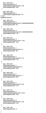

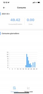

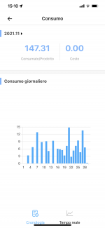

Unica nota ,se posso permettermi, sulla presa di casa della Captur ho installato un interruttore Wi-Fi da 63A che è anche contatore e rilevo una differenza tra immesso e accumulato di circa il 10% e il contatore è precisissimo, ecco sarebbe interessante se anche tu potessi fare la stessa misurazione,
i miei dati al momento sono questi e ripeto parliamo di un'auto usata solo in elettrico. 196,73 + 10 senza contatore + 6 da colonnina per testare il funzionamento
1000 km = 213 kWh di energia prelevata da rete ma l'auto ne ha effettivamente accumulati in batteria 190 kWh ( dati prelevati dalla proprio computer di bordo )
ecco sarebbe interessante sapere cosa accade sulla tua auto tra immesso e accumulato.
la terza foto è solo parziale ovviamente ma ad esempio ha caricato 10,45kWh su una capacità di 9,8 kWh
ora con il freddo le cose stanno peggiorando e la batteria è riscaldata.
Ecco mi piacerebbe che noi pionieri ci scambiassimo i dati reali per un giudizio imparziale .

dolam concordo con te in merito alla logica degli incentivi che drogano il mercato.
In merito ai consumi; ho già percorso oltre 1.000 Km e con il freddo iniziano a notarsi piccole differenze, oggi alle 14:00 c'erano 8° ( per noi è freddo :) ma i consumi sono sempre sui 15kWh circa su 100 Km oggi per la prima volta ho acceso il riscaldamento anche dei sedili e del volante, non li avevo mai provati, ed i consumi sono saliti ovviamente ma non saprei dirti di quanto. Due giorni fa percorsi 200Km di autostrada a 130Km/h ed ovviamente siamo intorno ai 19kWh/100Km partiti con 100% 430 Km stimato e tornati con 150 residui 36%.
Quindi in autostrada a 130 consumi il 30% in più rispetto ad una guida urbana, il che porta ad una autonomia di circa 300 Km in sola autostrada.
In fase di carica ha un assorbimento costante che varia tra i 300Wh ed i 400Wh e non capisco da cosa dipenda, forse dal sistema di gestione termica della batteria perchè sento dei rumori tipo di ventole che si accendono, o dalla elettronica di controllo che necessita di essere raffreddata...
In ogni caso caricando a 2,3kWh (10A) realmente ne immagazzini circa 2,0 e questo spiega quel 10% di differenza che riscontri tra quanto erogato e quanto immesso realmente in batteria. Caricando a potenze più elevate (16A o 32A ) percentualmente dovrebbe diminuire, come al contrario se riduci a 6A la situazione peggiora.
