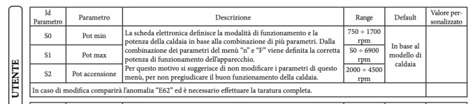

Volendo agire anche sulla potenza minima (S0), potenza max (S1) e potenza accensione (S2), li ho messi tutti al minimo (giri rpm penso ventola del bruciatore); tuttavia al termine della modifica viene richiesta una taratura completa che non riesce a completarsi ed ho rimesso quindi i valori di default. Se il valore S2 non è al minimo riesce ad eseguire un ciclo di taratura completa.
Le domande che pongo sono due:
- ha senso andare ad agire su questi valori della caldaia?
- in seguito alla taratura completa, non avendo la possibilità di controllare fumi e co2 dovrei fare eseguire tale taratura anche da un tecnico specializzato?
- potrei fare dei danni a fare esperimenti regolando questi parametri? (il senso sarebbe di abbassare al minimo la potenza minima per modulare ancora più in basso con la temperatura; ridurre la potenza massima e ridurre la potenza in accensione, per ridurre le accelerate durante le accensioni)
