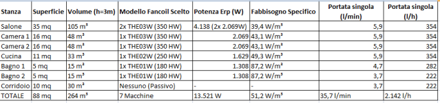

Rispetto alla configurazione iniziale ho sdoppiato i FC della Sala
Avremmo quindi qualcosa del genere:
Circa 50 W/m3 mi sembranno abbastanza corretti per la zona termica D e una casa "molto" G.
Ma la portata da circa 2m3/h mi renderebbe quasi obbligatorio il disaccoppiamento circuiti.
