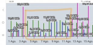

Quello che chiedi si può certamente fare; però devi avere la wall box con il sensore di produzione FV e di consumo casa.
La mia nuova wall box che ho montato ad inizio anno con il bonus colonnine, mi permette di farlo semplicemente impostandolo, e l'ho utilizzato ad inizio mese quando sono andato in ferie con la nuova auto elettrica, lasciando la vecchia zoe a caricarsi in garage con il FV e ha funzionato tranquillamente.
La wall box che ho scelto è la DOMUS WB132HS che ha due sonde (ho dovuto infilare i 60 metri di cavo telefonico a 4 fili dall'appartamento al garage è non è stato uno scherzo; anche per questo non ho cambiato la wall box due anni fa quando aprirono il bando).
Negli allegati vedi l'impostazione della wall box e i consumi di casa durante la vacanza (fuxia i prelievi, verde i prodotti da FV e blu l'immesso in rete); una volta caricata la batteria, è aumentato l'immesso in rete.
