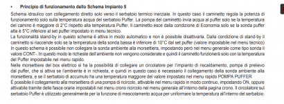

Penso di aver trovato quale fosse il problema dell' utente.
la gestione della centralina prevede l'installazione di due sonde: una nella parte alta del puffer e una nella parte bassa.
Per come è fatta la gestione della centralina (non modificabile) il termocamino si attiva se la sua temperatura è inferiore a Temperatura Puffer impostata su display -2.
Tuttavia nel caso in cui la temperatura del Termocamino raggiunge Temperatura Puffer ALTA - 5 gradi, il termocamino va in modalità economia.
Questo significa che a Puffer freddo (20 gradi) il Termocamino si accende e la temperatura si alza.
A causa della stratificazione la temperatura aumenta solo nella parte alta del puffer.
Una volta che il termocamino raggiunge Temperatura Puffer ALTA - 5 gradi, il termocamino va in modalità economia.
Il risultato è che il termocamino si spegne una volta scaldata la parte alta del puffer.
Al fondo del seguente allegato consigliano di installare una pompa di ricircolo per uniformare la temperatura del puffer
Una volta che il termocamino è in standby e la temperatura diventa inferiore di 10 gradi rispetto a Temperatura Puffer BASSA, il termocamino si riattiva.
