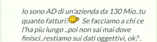

Sei AD da 130 milioni di fatturato, e dall'alto della tua tuttologia saprai sicuramente che una mandata a 35 gradi su un normale radiante non fa andare la T superficiale sopra 29 gradi.
Partendo dal fatto che gli on off li hai proprio quando la mandata è troppo bassa, prova a mandare 26 gradi a primavera e vedi quanti in off fai.... Ma vabbè basta conoscere il concetto di calore per capirlo.
ma Ammesso e non concesso che il problema non sia stato risolto, si parla di un singolo modello su decine in commercio contemporaneamente, modello Tra l'altro che non è più a catalogo. Ma non hai altri argomenti oltre sta litania? Ti permette di guardare dall'alto in basso il più grande produttore storico di circuiti frigoriferi che solo in Ricerca e Sviluppo investe sei volte tanto quanto fattura la tua azienda:spettacolo: Ah e poi Chiediti Di chi è il brevetto del gas che gira sulla tua Zumbadan😂. Quindi no daikin segna il passo e gli altri si adeguano.
che poi fa specie pensare che una ad130 milioni (e tanto tempo libero) non capisca la differenza fra il marketing e la truffa.
