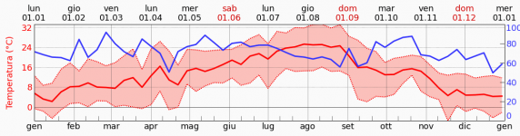

Nel calcolatore ho impostato 18 ore giornaliere di funzionamento (lasciando il parametro di default che appare al caricamento)
Gradi giorno Biella: 2589 e temperatura di progetto 0°C
Impostando 24h si scende ad una PDC di circa 14 kW... ma ammetto di non sapere esattamente quale è il valore che bisogna utilizzare.
