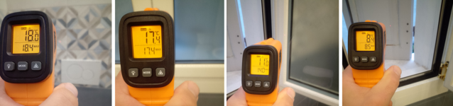

ecco qua, finalmente è arrivato il termometro e stamattina ho avuto un pò di tempo.
premesso che la casa non ha alcun isolamento, questo che ho rilevato.
prima finestra, bagno:
T ambiente (il termostato mi rileva 19/20°): 18°
T telaio interno: 17°
T telaio esterno: 11°
T esterna: 8°
cosa ne pensate? può andare?

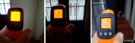

porta ingresso, nord:
T ambiente (il termostato mi rileva 19/20°): 17°
T telaio interno: 15°
T telaio esterno: 9°
T esterna: 8°
questa mi lascia un pò più perplesso...è la porta che raffredda l ambiente o in quel punto c'è meno riscaldamento e la porta si adatta??
porta retro, sud:
T telaio interno: 14°
T esterna: 8°
anche qua come l altra.
controprova finestra:
questa è sopra il termosifone.
T telaio interno: 21°
mi sembra vada bene, no?
diciamo che sulle finestre sono abb soddistatto, sulle porte ho qualche dubbio.
