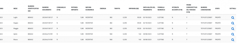

Il nuovo pagamento dell'anno (fine settembre con la cifra per i successivi trimestri) del conto energia è inferiore di 1/3 rispetto al passato, senza che ci siano state variazioni significative delle immissioni in rete. Ho telefonato al GSE e mi dicono che i conteggi sono corretti in base alle informazione del gestore. Enel mi dice che farà delle verifiche.
Sono anni che non controllo più sul sito (non so più nemmeno come si fa) la produzione, mi limito a controllare l'inverter.
Con lo ssp di giugno non c'è stato nessun problema
A qualcuno è successo? Che cosa posso aspettarmi?
Sul sito del GSE sono entrato, nel mio conto energia, ma non riesco a trovare dove sono le misurazioni. Sul sito di e-distribuzione non sono mai andato e non so come fare.
Sono entrato in e-distribuzione (avevo l'accesso ma non me lo ricordavo).
La produzione è inferiore rispetto a quello che mi segnala l'inverter. Ad esempio a giugno mi segnala immessi 560 kw, quando dovrebbero essere almeno 800. Ma immessa intende quella che ho ceduto?
Sul sito GSE nella sezione incentivi trovo che alla voce "energia" invece che ca 560 che trovo per i mesi (e anni) precedenti, nei mesi di maggio, giugno e luglio trovo 382.

L'energia immessa sembra comunque normale, a questo punto credo che sia un errore di comunicazione al GSE.
Ma perchè sul sito del GSE non si riesce a vedere la produzione mensile?
Sembra che Enel non abbia inviato le misure al GSE, così mi hanno detto al telefono. Devo però restare in attesa di ulteriori verifiche.
Sul sito e-distribuzione relatoivo agli ultimi 12 mesi non è indicata la produzione, ma solo l'immissione.
Sul sito del GSE non trovo i valori di produzione dei singoli mesi ma solo un dato medio annuale (560 fisso fino a aprile e poi 380 da maggio fino a luglio)

Probabilmente è guasto il contatore di produzione.
C'è la possibilità di recuperare quanto è stato perso?
Grazie, non la conoscevo. Magari l'avessi avuta!
Da quanto ho ricostruito non sono state più inviate letture di produzione da agosto 2022, mentre vengono regolarmente inviate quelle di immissione per lo ssp (che mi viene regolarmente pagato).
Sono ancora in attesa che Enel invii i suoi tecnici, continuo a sollecitare, ma non ci sono risultati :cry:
Epilogo della vicenda
Dopo numerosi miei solleciti, telefonate, invio di pec e richiesta di supporto dal servizio tutela legale di Altroconsumo, a fine gennaio e-distribuzione mi manda una pec dove dichiara di aver inviato tutte le letture mancanti da settembre 2022. Telefono al GSE che mi conferma ed in effetti la prima lettura validata di settembre 2022 (inviata il 29 gennaio scorso) risulta presente nella mia pagina personale.
A questo punto mi viene da pansare che il problema fosse legato a problemi amministrativi e non al guasto del contatore, come mi era stato detto inizialmente, con una prima uscita dei tecnici andata buca perchè erano venuti senza avvisare. Per chiarire questo aspetto ho chiamato e-distribuzione e mi viene detto che il contatore rimane in attesa di essere cambiato, lasciandomi alquanto confuso...
Una buona notizia è che, secondo quanto mi ha detto il GSE, dovrei recuperare le somme perse (ultimo versamento pari alla metà del dovuto).
