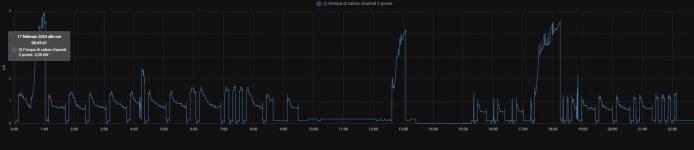

purtroppo il comportamento della pompa di calore è il seguente:
continui ON/OFF ...i picchi sono dovuti immagino alla produzione di ACS set point a 47 gradi.
ad oggi temperatura di mandata a 26 gradi.
Secondo voi come posso intervenire per cercare di mandare in modulazione la PDC?
Consumi circa 30 - 35kwh al giorno.
grazie a tutti per il possibile aiuto.
Edoardo
ciao Edoardo, io proverei ad alzare le temperature di mandata e a spegnere di notte: la PDC sembra sovradimensionata, il pavimento non scambia abbastanza alla temp a cui mandi, la pompa non riesce a scendere modulando e si spegne. se alzi la mandata, credo che la situazione migliorerebbe e di notte useresti l'inerzia termica che hai per avere abbassamenti minimi della temperatura in casa.
considera che sono nella tua stessa zona, riscaldo 200mq con termosifoni con una 8kW biblock con la strategia che ti ho descritto, mantengo temperature di 21,5gradi in zona giorno e un grado in meno in zona notte e ho avuto quest'inverno consumo medi inferiori a 20kWh/giorno.
