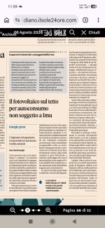

Purtroppo mi è arrivata una richiesta da parte del comune di IMU arretrata per l'impianto fotovoltaico anni 2020-2025 per 18000 euro. L'impianto non è stato mai accatastato perché non supera l'incremento del 15% del valore dell'immobile.
Infatti se non supera non va accatastato. Per cui che vogliono chiederti ? Son pazzi, per me ci provano , chi tace acconsente, se no fai ricorso, certo è una gran rottura di c...ni
Io sarei andato in causa ma non sono io che amministro la parte burocratica dell'azienda e si è deciso di trovare un accordo.
Come trattativa il comune è disposto a ridurre la sanzione di circa il 50% a 9000 euro .
Abbiamo chiesto il costo ad un avvocato per il ricorso in commissione tributaria e ci ha chiesto circa 4000 euro. Queste spese anche se si vince sono a carico di chi fa il ricorso.
Se poi il comune fa ricorso in 2° grado sono altri 4000 euro.
Alla fine rischiare ( perché quando ci sono di mezzo i giudici non si sa mai come va a finire) per 1000 euro di differenza non ne vale la pena.
Se va male bisogna pagare la sanzione intera (18000) più le spese di avvocato.
Pensa che poi il comune non avrà tutti i 9K perché da in gestione a società esterne questo genere di riscossioni. Società che sicuramente avranno una bella percentuale di guadagno.
L'importante è mungere il contribuente.
Di sicuro nel 2027 ci saranno nuove elezioni e saprò chi non votare.
Secondo le ultime sentenze dei tribunali tributari gli impianti fotovoltaici sopra tetti di capannone non sono soggetti ad IMU se c'è l'autoconsumo. Ma se il tuo comune vuole l'IMU o la paghi o vai di avvocato con i costi relativi. Poi magari vinci anche la causa tributaria ma i costi dell'avvocato ti rimangono.
Ovviamente non si può consumare tutta la corrente prodotta in quanto i sabati e le domeniche, varie feste durante l'anno e ad agosto non c'è autoconsumo.
Noi siamo a circa il 40% di energia prodotta consumata. In inverno all'80% e in estate al 30%
Su questo non sono dello stesso avviso.
Mi interesso di questioni giuridiche (ma non per professione) e se richieste opportunamente le spese legali sono ripetibili alla controparte se si ottiene sentenza favorevole passata in Giudicato anche in ambito Tributario.
Anzi...se la controparte (ente pubblico o AdE) hanno usato come difensori propri dipendenti non possono chiedere analoga compensazione.
Certo c'è lo sbattimento di anticipare denari e trovare un legale "bravo" ma con un "precedente" si è già in buona posizione:
sentenza n. 1397/2026 della Corte di giustizia tributaria di secondo grado della Lombardia e la sentenza n. 2578/2026
Eh sì con questa sentenza i comuni dovranno, " scremare" molte richieste,
Cmq siamo alla frutta, hanno Troppa gente parassita da mantenere, nel mio c'è ne sono tre con la birra Fresca , sempre in mano , e il sindaco non può nemmeno chiedergli di spazzare la piazza.
Ho la compagna che lavora in un Comune da oltre 20anni...ma prima era nel privato...vorrebbe armarsi di lanciafiamme.
