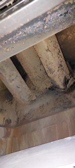

Buonasera a tutti.
Avrei gentilmente bisogno di un parere da chi utilizza un Camino termoventilato. Ho "ereditato " un camino Clam.
Volevo procedere con la pulizia della canna fumaria, ma guardando in alto trovo come delle lastre. Vi allego foto.
Come posso procedere per pulire la canna dal basso verso l'alto?
Scusate ma sono proprio alle prime armi.. ogni consiglio sarà utilissimo!

credo siano delle specie di girofumi, in dotazione al camino avrebbero dovuto dare una specie di pulitore in ferro, un aggeggio fatto tipo a F da passare tra quelle lastre, nel mio termocamino era presente anche se è di marca diversa

non puoi perchè ci sono i deflettori che impediscono di far passare lo scovolo... ma a parte questo, te lo sconsiglio vivamente pulire il camino dal basso.
si deve salire sul tetto e pulire la canna fumaria da sopra.. sigilla bene ogni fessura del camino prima di procedere.. se non sei in grado chiama
chi fa quel servizio che hanno gli attrezzi sia per salire sul tetto che per pulire le canne fumarie e anche il camino stesso..

Grazie, sicuramente la pulizia non la farò io,ma un esperto.. io volevo solo "pulire" un pò per fare una prima ascensione, ma più per curiosità per vedere come funziona.. Il resto non me la sentirei proprio di farlo da me! A maggior ragione che è la prima volta credo sia assolutamente obbligatorio che un esperto lo controlli totalmente.. Grazie a tutti comunque.. almeno so che queste lastre sono a norma!
