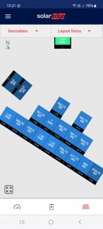

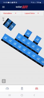

Qual'è la tolleranza sul rendimento dei singoli moduli ?
Carlowatt
Utente
18 Luglio 2019
1,409
Località
Prato - Toscana
Sulla app di monitoraggio Solaredge stavo osservando il rendimento istantaneo dei vari moduli ( ho i Viessmann Vitovolt WA 400 ). Sulla falda principale ci sono differenze di produzione fra i vari moduli, mi chiedevo qual'è la tolleranza oltre la quale ci si deve portre un dubbio di rendimento anomalo rispetto alla norma... allego un paio di foto
sulla scheda tecnica del pannello riportano la tolleranza (+/- 5% ?)
attenzione che un conto e' la discrepanza in laboratorio, un altro la differenza sul campo.
dire che i pannelli sono tutti irraggiati nello stesso modo, hanno la stessa temperatura, etc.... e' molto difficile.
io, a meno di differenze eclatanti in pieno sole, non mi preoccuperei. invece se un pannello fa sempre il 50% in meno, potrebbe esserci un problema.
