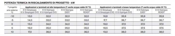

Questa e' un immagine presa dal catologo...se avete un po' di dimestichecca con i numeri si vede ad occhio il comportamento (e rendimento) dei vari generatori nelle differenti condizioni di funzionamento.
In funzionamnto PDC pura la k18 eroga da 13.0 KW ( 55 gradi di mandata e -10 esterni) a 19kw (35 gradi di mandata e 10 esterni). Il generatore sendario aggiunge 19kw di picco in tutte le condizioni.
nella casa di cui stiamo parlando temo che i 13.0KW a 55 gradi non possano fare molto quando fa freddo.
