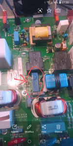

"Riso Low 0,00" power one Aurora [risolto]
Allora...
Grazie ai suggerimenti avuti da GreenEnergy SOS, ho sostituito il rele allo stato solido (allego la foto) e ora funziona!!
Il rele l'ho comprato su EBAY a 18 euro + 7 di spedizione. Per la sostituzione sulla scheda mi sono rivolto a un riparatore di schede della mia zona (pronto in 10 minuti per 5 euro con scontrino fiscale!). Totale quindi 30 Euro
Che dire?
Se avete bisogno vi consiglio di rivolgervi al tipo mitico e super cortese e super disponibile di green energy soso al link che avevo messo.
Per chi poi è di quella zona magari ha la fortuna anche di poterci andare di persona.
Meder M4/2 (relé a stato solido)
    517.1 KB · Visualizzazioni: 8
Di che cosa? Il Relè è marca Meder mod. M4/2, l'inverter è un Aurora Power One mod. PVI 3.0 TL OUTD
