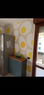

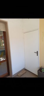

Avrei un quesito da proporvi, abito in un appartamento, ho una caldaia a metano che uso solo per acqua calda sanitaria, vorrei sapere che tipo di lavori si dovrebbero fare per collegarci uno SCALDABAGNO DAIKIN ECH2O A POMPA DI CALORE DA 300 LITRI e se è una cosa fattibile. Da profano mi verrebbe da dire che o all'interno casa o all'estero si possano usare gli stessi tubi della caldaia esistente (rimuovendola, l'idea è staccare l'allacciamento al metano).
Allego foto della caldaia e del muro interno casa per capire dove si dovrebbe/potrebbe collegare l'accumulo da 300litri.
Grazie a chi vorrà rispondere

Ciao, se lo spazio dove ora hai la caldaia è di misure idonee a contenere il nuovo arrivato non devi fare alcun lavoro particolare.
Dovrai semplicemente montare degli spezzoni di tubo (acqua calda e fredda) fino a sopra la parte alta del Daikin, fare un buco da 40/50mm per le tubazioni gas della unità esterna (che va piazzata all'aperto) e stop.
Tra l'altro questo scaldabagno a PDC è uno dei migliori, non necessita di alcuna manutenzione e ha il prelievo della ACS con scambiatore inox (a prova di legionella). Praticamente lo monti e te lo dimentichi....:beer:

La porta dello stanzino della caldaia sotto ha una fessura, si vede in una foto, quindi forse non servirebbe nemmeno il foro.
Ma quindi se l'accumulo sta lì in uno stanzino non coibentato, quindi praticamente all'esterno non inficia la resa? Parlo di dispersione dell'accumulo
Si, se hai già un passaggio idoneo non servono fori.
Riguardo l'isolamento: considera che Daikin ha un contenitore ad altissimo isolamento termico già di suo quindi se hai spazio puoi benissimo aggiungere dei pannelli isolanti tutto intorno (rimovibili per eventuali ispezioni), che potranno solo migliorare le dispersioni.
