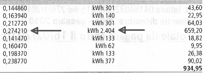

E 'la metà di febbraio e io ancora non so il risarcimento del GSE. Sono l'unico?
Devo pagare al ENEL 27.421 cent/kWh e ricevi i 18 cent/hWh???
Molte grazie per l'aiuto.

ciao.. volevo sapere dove posso trovare le fonti normative riguardo a quanto ha scritto jordy66 sul rimborso del gse... vorrei cioe' capire se c'e' una norma che mi assicura che io pago all'enel e che poi a fine anno il gse rimborsa. e poi, da qualche parte nel forum leggevo che il gse paga ogni bimestre... o si tratta di cose differenti? ciao e grazie
Il GSE paga l'incentivo ogni due mesi al raggiungimento di minimo 250 euro, e paga il contributo in conto scambio ogni 3 mesi con un minimo di 100 euro. Quindi se non si raggiunge il minimo previsto per il pagamento tutto va a sommarsi per il periodo successivo. Sul contributo questo viene erogato dal gse a prezzi di mercato, ma penso che venga detratta l'iva del 10%. i prezzi di mercato non sono quelli della fattura che arriva a casa, stabiliti dall'aeeg nel caso del mercato vincolato, o dal fornitore nel mercato libero, ma quelli stabliti dalla borsa elettrica in base alla regione geografica e all'orario di immissione in rete, quindi difficilmente calcolabili a priori.
grazie guadi.... quindi in sostanza se io avessi una situazione del tipo seguente:
energia prodotta: 1000 kWh
autoconsumo: 400 kWh
energia immessa: 600 kWh
energia prelevata 800 kWh
avrei l'incentivo dal GSE sui 1000 kWh prodotti
pagherei all'ENEL per il prelievo di 800 kWh
riceverei in seguito dal GSE il contributo in conto scambio sulla immessa di 600 kWh
ciao... uragamon
Esatto. infatti il risparmio si divide in due parti. una parte è l'autoconsumo, quindi mancato prelievo dalla rete, quindi non lo trovo proprio in fattura. l'altra parte invece è l'immissione in rete che viene "pagata" col contributo e dovrebbe (dipende dai prezzi di mercato in quel momento) compensare i prelievi che comunque faccio dalla rete. Questi prelievi sono in parte prelievi invernali (quando il FV produce meno) se la produzione diurna non mi compensa il consumo istantaneo, ma soprattutto tutto il prelievo notturno durante tutto l'anno, quando l'impianto non funziona per mancanza di sole. In pratica consideriamo che se anche dimensiono l'impianto per produrre quanto consumo in un anno, però io prelevo sia di giorno che di notte, mentre l'impianto produce solo di giorno, quindi solo di giorno produrrà tanto quanto consumo sia di notte che di giorno. Questo è il motivo per cui di giorno sopratutto d'estate avrò molta immissione rispetto al consumo. Economicamente la compensazione avvine quindi tra il residuo di fattura che mi arriva, e i pagamenti del contributo da parte del gse.
