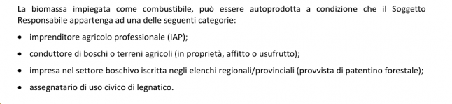

si può benissimo usare la legna autoprodotta anche con il conto termico, rispettano le procedure di norma.
se il conduttore appartiene alle seguenti categorie, non ha limiti:
immagine_2024-02-22_165344044.png - Clicca sull'immagine per ingrandirla.  Nome: immagine_2024-02-22_165344044.png  Visite: 0  Dimensione: 51.9 KB  ID: 2270654
se non appartiene alle categorie citate (ma difficile che non lo sia, in quanto la legna si produce su un terreno....), può usare la legna autoprodotta eseguendo annualmente un'analisi della stessa presso un centro autorizzato
Link di spiegazione CT2.0: https://www.eco-bonus.it/wp-content/...omasse-web.pdf

Lasciamo decidere all' utente , dato che è solo lui il "Soggetto Responsabile" che risponde "in solido" in caso di problemi durante i controlli del GSE, non certo il venditore o l' installatore o chi ha prodotto la pratica del conto termico.
Questo è quello che direi ad un mio cliente, se mi chiedesse una consulenza a riguardo: legna autoprodotta? lascia perdere il CT2.0!
... ora è piu' chiaro, anche se non chiarissimo.
sante parole, basta informarsi leggendo le regole applicative del CT2.0 (non le "leggende internaute")
quello che direi io invece è; lascia perdere quello che leggi in internet e da chi pensa di sapere, ma segui le norme e quello che dice il GSE (che è quello che paga)
e sfrutta appieno il CT2.0, che ti aiuta enormemente a livello economico
P.S.: l'unico caso in cui uno non può usare legna "autoprodotta", è quando questi la legna la va a fare in terreni non suoi........ o senza autorizzazione (e questo in ogni caso si chiamerebbe "furto".... :clapping::clapping::clapping:). Se il terreno è suo, se è in affitto, o se ha i corretti permessi, può benissimo usare tutta la legna autoprodotta che vuole.
