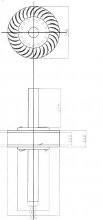

ho preso le misure della banki e della pelton, adesso faccio un disegnino quotato e lo invio, anticipo le misure .
ruota :
- diametro 250 mm
- larghezza interna ( lunghezza delle palette) 125 mm
- larghezza esterna 160 mm
cassa:
- larghezza interna della cassa 250 mm,
- lunghezza della cassa 1000
- diametro flangia DN 250
albero:
- diqametro 100 mm
- lunghezza da un lato 375 mm
- lunghezza dall' altro 500
- l' albero non attraversa la girante, è collegata ad essa tramite due flange.
iniettore:
- tipo a paletta oscillante,
- larghezza circa 80 mm attualmente, in origine era uguale alle palette poi ridotto per cercare di migliorare il rendimento della macchina.

A cera qualcosa di strano,dalle foto se ha un albero da 100mm...
é un po grandicella,al massimo sarei interessato solo alla girante,la cassa (stagna con tenute) e sitema di regolazione é meglio rifarle da zero !
potrebbe essere un' idea, la sola girante non pesa molto e potrebbe addirittura essere smontata in tre pezzi, se volessi potrebbe essere ritornito l' albero per mettere cuscinetti più piccoli, sconsiglierei lo smontaggio per evitare di doverla riequilibrare ad ogni modo a 200 - 250 giri non ci sarebbero problemi comunque. ho preparato dei disegni, li scannerizzo e li mando come allegati altrimenti in autocad
