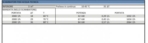

vorrei capire se ci sono dei svantaggi, perdita di resa, o altre controindicazioni a collegare un termocamino ad una serpentina correttamente dimensionata e posizionata nella parte bassa del puffer rispetto ad un collegamento diretto.
grazie
Secondo me dipende tanto dai Kw del termocamino e dai Kw del serpentino.
Se ad esempio hai un termo con tanti Kw che deve scaricare la sua forza in un serpentino piccolo dopo pochi minuti hai il termo in ebollizione.
La potenza del termocamino all’acqua è di 15 kw, la serpentina fa 3 mq, dove la trovo la potenza della serpentina?
grz
la potenza della serpentina è specificata nelle caratteristiche del puffer
Vi allego foto con caratteristiche serpentina
Sono queste le potenze? Mi sembrano parecchio superiori…
    21.8 KB · Visualizzazioni: 0
Non trovo altri dati dal fornitore, confermo 3mq e 21 litri per il scambiatore inferiore
è corretto, il puffer è da 2000 litri. ideale per un generatore a legna intorno ai 25-30 kw. se vedi poi, le potenze variano molto in base al DT.
direi che sei a cavallo, per una volta l' accumulo è ben dimensionato e oltre ; )
Il puffer è da 1000 litri, la portata è 2000lt/h ( che io ignorante non so cosa sia), ho controllato la portata ed è la medesima anche su altri litraggi
alla luce di questo, sono comunque sulla strada giusta?
