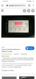

Parlando di idrokit carinci 8 ho un dubbio li ci sono due pompe una il circolatore termocamino scambiatore e una pompa che va dallo scambiatore ai termosifoni dalla centralina mi fa settare la temperatura di partenza delle due per il mio dubbio e questo avendo una sola sonda come faccio a sapere la temperatura di esercizio dello scambiatore cioè pompa 2?
Il camino presumo sia un Carinci, che tipo di centralina monta?
Perché i parametri per la partenza delle pompe ti appaiono nel menu installatore, sul mio camino Carinci monto la sys 250 ma so che ne montano anche di diverse.
La tua ha il display verde o due striscie numeriche led rosse?
La mia termostufa non è carinci ma monta centralina e kit carinci
Il display è quello a sfondo rosso e le temperature me le fa impostare dal menù installatore però il mio dubbio è che ho una sola sonda montata a bagno nel bollitore della termostufaScreenshot_20200112_115705_com.android.chrome.jpg
Certo, perché la centralina non legge la temperatura allo scambiatore ma nella caldaia della stufa, tu imposti ad esempio il primo circolatore quando la caldaia sta a 58, il secondo a 63, dati ipotetici eh non so come sono impostati i tuoi, nel mio li ho messi così
Io li ho a 55 60 però il problema è che quando si abbassa la temperatura e si segna la pompa 2 la 1 continua a girare inutilmente diciamo o sbaglio?!
Si e no, nel senso che é la normale logica di funzionamento dello scambiatore gestito dalla centralina ma non é un problema alla fine se la pompa 1 continua a girare, restando ferma la 2 non perde alcuna caloria alla fine
