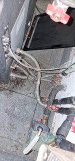

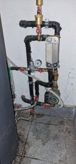

Salve avevo un impianto composto da stufa a pellet idro laminox e temocamino su una casa a due piani. Per motivi di spazio ho fatto togliere il camino da un impresa edile. Purtroppo credo abbiano fatto qualche errore perchè ora i termosifoni del primo piano non si scaldano e se provo a sfiatarli esce un po di aria ma non acqua. Da quel che ho capito tolto il termocamino hanno collegato i 2 tubi della mandata e presuppongo del ritorno del termocamino tra loro per collegare l'impianto. Ora non so se è la modalità giusta o andavano tappati la mandata e il ritorno. Hanno anche collegato tra loro mandata e ritorno acqua sanitaria e questa funziona perfettamente. Credo non fosse presente un termoidraulico durante l'intervento e io ero in trasferta di lavoro, era presente la mia compagna che naturalmente non ha nessuna idea di ciò che hanno fatto. C'è qualcosa che posso fare per ristabilire l'impianto di riscaldamento nell'attesa che si presenti il termoidraulico tra 5 giorni

Queste sono le foto dietro la caldaia a pellet

nella prima foto si vede la piastra di scambio che era usata sicuramente per dividere idraulicamente caldaia e termocamino. è anche possibile che il termocamino fosse a vaso aperto e non chiuso: per caso da qualche parte in alto (tipo sottotetto o soffitta) hai una vasca piena d' acqua con un tubo che arriva?
comunque, tutto quel gruppo di scambio va eliminato. così come quella pompa verde.
p.s hai un puffer da qualche parte? credo di no perchè vedo che fai acqua calda sanitaria direttamente dalla caldaia laminox.

comunque dovrai eliminare: la vasca del vaso aperto e lo scambiatore + la pompa.
la linea termosifoni va collegata alla caldaia laminox...il punto è che bisorrebbe mettere altre componenti per fare un impianto decente: puffer, miscelatice per la mandata ai termo ecc ecc nonchè adeguare il vaso di espansione. ora c'è solo quello integrato nella laminox che è sufficiente per lei. ma per tutto l' impianto va dimensionato a modo.
p.s quella pompa sullo scambiatore attualmente la vedi girare?
