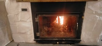

Buonasera a tutti, sono in novellino che ha comprato una casa di circa 120mq sulle colline fiorentine dove è installato un TC Girolami. Il vecchio proprietario non mi ha lasciato niente di documentazione, e alla mia domanda mi ha detto butta dentro legna e lui funziona.... Chiedo consigli ai più esperti su come impostare le temperature, quanta legna caricare ecc. Io butto dentro legna in continuazione, quella piccola brucia bene, quella più grande dura fatica... Per raggiungere la temperatura che fa partire le pompe ci vuole parecchio tempo, e se la fiamma si abbassa per 10 minuti, si fermano... Ho come l'impressione di bruciare legna a vuoto.... Grazie
PS dalla girolami mi hanno inviato una scheda del TC e del termostato che non dice praticamente niente...

La legna deve essere ben stagionata e non umida. Con il trespolo che vedo dentro il camino se non ci sono tante braci sotto la vedo dura che scaldi, la fiamma ti tenderà sempre a spegnersi.
Prova a bruciare la legna senza trespolo e vedi se va meglio.
Le temperature della pompa e della valvola, a quanto le devo regolare? Mi sembra che partano sempre insieme. Grazie
Al mio trespolo ho tagliato i piedi in modo da abbassarlo, con i piedi alti avevo lo stesso tuo problema.

penso che la partenza della pompa la puoi impostare a 55°/60°
Non ho capito a quale valvola ti riferisci
Nel termostato ci sono 2 rotelle, e secondo girolami, una serve per la pompa che fa girare l'acqua dallo scambiatore ai termosifoni, l'altra per un fantomatica valvola che non ho capito a cosa serva... E nemmeno se c'è... Il manuale è veramente carta straccia!
Vedendo la foto che hai mandato.
La regolazione di destra è quella della pompa, e sembra regolata giusta.
Mentre la regolazione di sinistra sembra una valvola, forse una valvola miscelatrice, che serve da valvola anticondensa
Che sembra regolata giusta anche questa.
