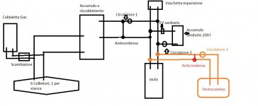

Ho una casa rurale di circa 200 mq isolata in campagna piemontese.
La scaldo attualmente utilizzando radiatori in ghisa alimentari da accumulo termico di 800 litri.
Ogni stanza ha un suo collettore ed elettrovalvola con relativo cronotermostato centralizzato
Inoltre in parallelo ho caldaietta gpl in caso di prolungate assenze.
Alimenta accumulo una termostufa a legnaTermorossi ardea collocata in un salone di 70 mq, facente parte dei 200 totali
Sempre in tale stanza ho utilizzato anche un vecchio inserto in un grande caminetto esistente ad aria, che ora ho deciso di togliere per eccessiva polvere prodotta.
In vece del caminetto vorrei installare un termocamino a legna oppure pellet, da decidere.
Potrei collegare inserto/termovamino al volano in parallelo alla termostufa?.
Oppure a fianco del camino ho un termosifone dei 4 presenti nella sala e se possibile potrei collegarci termocamino, non riuscirei a raggiungere i collettori, ma posso gestire tutte le elettrovalvole.
Ho costruito io attualmente logica di gestione impianto attuale con 6 sonde temperature ds18b20 ed elettrovalvole varie, quindi non sarebbe un problema aggiungere logica gestione pompa ricircolo termocamino e integrarlo con il resto.
Vorrei un consiglio se collegare termocamino a volano o direttamente, au radiatori.

Se riesci metti schema impianto fatto a mano…in nero,esistente..in rosso l’aggiunta che vorresti fare..
Ho messo i nodi come fosswe un impianto elettrico nellasperanza difar capire meglio
IL tuttoe gestito con 8 sondedi temperatura, ds18b20 elettrovalvole varie, non le ho disegnate tutte, una valvola 3 vie motorizzatra x gestire temperatura radiatori, 3 pompe, con a capo 1 raspberry, 8 rele otticamente isolati, e 1 Siemens LOGO! PLC
Grazie x interessamento, io di idraulica non ne capisco
    58.8 KB · Visualizzazioni: 0
Ad ora la stufa é unica utilizzatrice di impianto a vaso aperto.
Accumulo e caldaietta lavorano su impianto separato a vaso chiuso, separa Accumulo da impianto caldaietta scambiatore calore.
Gestisce la mia logica la parte elettrica
