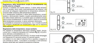

A naso prova a farla funzionare come ora, ma setta la T in riscaldamento di 45-50 gradi.
Grazie aldo55 e scresan per i vostri consigli e considerazioni. Mi riservo del tempo per analizzare meglio i numeri quando la caldaia è in esercizio.

Sicuramente ci saranno molti altri dettagli da affinare ma ho fatto un importante passo avanti: con il manuale installatore in mano ho disabilitato la funzione che da impostazione di fabbrica fa lavorare in On-Off la caldaia anche se quest'ultima è configurata per lavorare in climatica.
In pratica la caldaia se rileva la sonda esterna (con il kit wi-fi può essere anche virtuale perché rileva la temperatura da una centralina di zona impostata da app tramite CAP) si imposta automaticamente in climatica, ma se il CT non viene "istruito" a riguardo semplicemente bypassa la gestione climatica della caldaia e la fa tornare in On-Off; trattandosi però di due dispositivi diversi questo dettaglio non è scritto da nessuna parte.
A detta di chi mi ha installato il sistema era tutto configurato correttamente e uno sbalzo di tensione ha fatto perdere la configurazione.
Fatto sta che ora la caldaia lavora in modulazione tra l'11% e il 7% (dati mostrati da app), a volte si ferma e rimane in funzione solo il circolatore, e i termosifoni rimangono in temperatura senza raffreddarsi. L'impianto non ha mai lavorato così.
