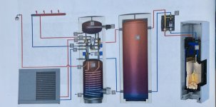

Integrare il termocamino è possibili ma devi capire che deve essere realizzato e gestito in modo intelligente e integrato cioè un unico cervello che gestisce il tutto.
Ti allego una foto del tuo possibile impianto
Non complicarti la vita con il solare termico,
Visto che non sappiamo di che dimensione ha la casa e da quante persone verrà occupata, puoi separare la produzione del ACS e impianto Termico metti una PDC per sanitario e una per impianto Termico

No non sono favorevole a due PDC ma dipende dall'impianto, esigenze spazio, ecc. come dice GiuseppeRG non è sempre uguale la soluzione poi se la cicogna ci prende gusto e passerà più volte potrai sempre aumentare il fabisogno di ACS.
Un sistema di riscaldamento è efficiente, quando interagisce perfettamente con il generatore e con la centralina di gestione dell'energia prodotta, che conosce la richiesta delle utenze e lavora in climatico, un solo punto di gestione.
Io ti ho messo lo schema di un produttore che è in grado di gestire tutto ma con prodotti di alto livello.
Ma puoi optare per camini o stufe ad accumulo o di Maiolica ecc. ti arredi la zona giorno con il massimo dell'efficienza termica prodotta dalla legna senza complicarti l'impianto.
Non so in che regione stai ma se isoli bene la casa con 10Kw 200mq gli scaldi, e come dice scresan se prendi un impianto a PDC dove il sistema è in climatico verso il riscaldamento e ti produce ACS, e può integrare la produzione del fotovoltaico hai una soluzione valida, efficiente e semplice da gestire.
Non fare un miscuglio di prodotti diversi uniti da un cella termica.
