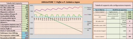

Ho provato a giocherellare un pò con il simulatore puffer, secondo voi è realistico quanto inserito?
WhatsApp Image 2024-03-04 at 15.21.59.jpeg - Clicca sull'immagine per ingrandirla.ÃÃÂ  Nome: WhatsApp Image 2024-03-04 at 15.21.59.jpegÃÃÂ  Visite: 0ÃÃÂ  Dimensione: 183.6 KBÃÃÂ  ID: 2272238
Non so se per il calcolo nella casella "resa caldaia all'acqua %" devi inserire 100 o l'effettiva resa della tc che sarebbero 87% come da scheda tecnica..
