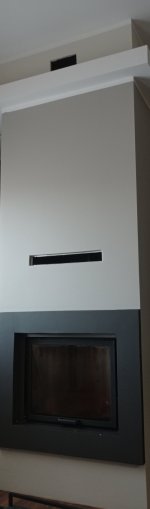

Salve a tutti.
Descrivo il problema che mi perseguita da ormai due anni e che sembra non sia ancora risolto. Ho un vulcano 30-3. Brucio legna stagionata e molto secca.
Il termocamino è rivestito con cartongesso.
Dopo qualche minuto dall'accensione dalla bocchetta dell'aria posta in alto inizia ad uscire aria calda che riscalda l'ambiente in modo piacevole. Tuttavia se ci si avvicina si sente un odore strano, come di pane cotto che dopo poco pervade l'intera stanza.
Nella stanza sono presenti due bocchette di ariazione esterne da 10 cm di diametro ciascuna.
La canna fumaria è perfettamente dritta e sbuca fuori dal tetto per circa un metro con terminale 4 venti.
La canna fumaria è 25/30 coibentata e non rivestita con alcun isolante.
Una parete del cartongesso, quando si arriva ad alte temperature, tende a riscaldarsi poco, come se diventasse tiepida.
Qualcuno ha consigli da darmi?

Ciao,
ma tra il termocamino e la parete posteriore hai messo un isolante? Quale? Evidentemente devi avere qualcosa che va in surriscaldamento ed emette odore di bruciacchiato (se ho capito bene). Non è che ti è caduto qualcosa sul termocamino?
Hai modo di ispezionare dentro il cartongesso?
Non ci sono isolanti da nessun lato. Il termocamino è chiuso in una struttura che ha a sinistra siporex, frontale cartongesso, a destra cartongesso e dietro muro di mattoni a circa 10 cm.
il primo problema li abbiamo avuto con un tubo che si stava bruciacchiando ma lo abbiamo sistemato.
Adesso però avvertiamo questo nuovo odore.
Bho... allora non saprei che dire... non è che è entrato qualche animaletto nella canna fumaria e si è bloccato in qualche curva? Non vedo molte alternative. Se non ci sono materiali che possano emettere odori all'alzarsi della temperatura... bho!
