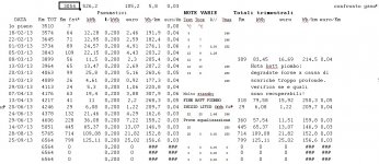

Ecco la mia 'risposta' a spritmonitor.. anche se credo e spero che tutti i possessori di veicoli elettrici (e non solo) si siano fatti un foglio di calcolo simile o migliore.
Anzi magari possiamo condividere gli approcci per arrivare alla soluzione ottima e unificata!
Questo è parte del mio foglio di calcolo, modificato per veicoli elettrici ma che uso in maniera simile anche per quelli a scoppio.
Un approccio forse maniacale, ma perdiamo tanto tempo in stupidate...
Monitorare i propri consumi serve non solo a calcolare i costi di esercizio e condividerli, ma anche a scoprire subito eventuali anomalie (specie sui motori a scoppio, es problemi di carburazione o un filtro aria da cambiare).
Io per esempio ho tempo fa anche verificato il risparmio gonfiando un po' più i pneumatici...
Spritmonitor fa una cosa simile, più bella a vedersi... ma francamente credo non interessino agli altri tutti quei dettagli...
Notate la colonna dei riepiloghi trimestrali, che permette di valutare l'impatto di clima e altro.
La colonna 'uso' l'ho tolta perchè la mia la uso sempre e solo in ambito misto e in pianura
Commenti? Fate qualcosa di simile?

La tabella è ottima , toglierei solo la colonna del costo pneumatici che mi sembra inutile, si potrebbero mettere tranquillamente tra le note generali assieme ad altri costi quali assicurazione, bolli e eventuali altre spese.
ehehehe Dolam, ovviamente c'è già tutto ma vi ho fatto vedere solo la parte specifica dei consumi elettrici.
Quella scritta pneumatici è un refuso, non so magari dovevo ricordarmi di cambiarli su un altro mezzo, il file è ricavato da evoluzioni di file che facevo già 20 anni fa. In realtà la colonna sottostante è il costo in €/kWh, anche se come detto in altro 3d 0,2 €/kWh è sicuramente poco, temo sia 0,3...
Me l'ha mischiata mio padre sta mania di segnarmi tutto....
In altre zone del file ci sono spee di manutenzione, assicurazione e bollo, e medie annuali per tutto. Beh certo non sto li a fare grafici coreografici però è già abbastanza completo
