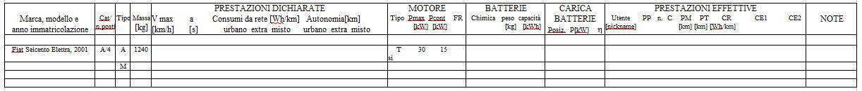

Inoltre sto preparando una tabella che, con magari qualche critica costruttiva o aggiunta da parte vostra, verrà presto scopiazzata dalle migliori riviste del settore:
Molto 'work in progress', però che vi pare?

Riccardo a me sembra troppo complicato in fondo si vorrebbe conoscere semplicemente quanto consuma un veicolo elettrico nell'uso quotidiano a seconda delle condizioni d'uso ed anche dati di brevi tratti aiutano a comprendere, io ad esempio ho capito che ricaricando più spesso aumenta la resa complessiva dei watt/km cioè i consumi sembrano leggermente inferiori ma se postiamo i dati come li hai previsti tu credo che pochi si preoccuperanno di metterli. Troppo complicato , a mio modestissimo parere basterebbero km percorsi,media, tipologia di percorso e carichi sul veicolo, oltre a tempo atmosferico e temperature. Sentiamo anche gli altri
Ciao Dolam, sono pienamente d'accordo! Infatti come avevo scritto (forse dovevo metterlo in rosso e grassetto...):
, ovviamente ognuno mette i dati che vuole, prendetelo come un piccolo impegno di volontariato!

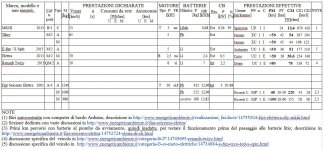

i dati che avete già postato li elaborerò quanto prima e li metterò in tabella, credo oggi stesso.
Quello che voglio far capire è che mettere solo qualche dato tipo 'il mio consuma 42 Wh/km' poi inevitabilmente provoca una serie di domande e risposte, come ne hai fatte anche tu, del tipo: ma che mezzo hai? Che batterie al litio hai comprato?
Quello che spesso sfugge al possessore è che non tutti gli altri utenti seguono magari i suoi interventi sul mezzo!
Poi sembra complicato perchè, per l'interesse di tutti, ho fatto un promemoria completo che riporta tutte le caratteristiche principali di un veicolo elettrico... anzi neanche tutte...
Di solito chi ha il mezzo sa anche che potenza ha, quanti kWh di batterie e tanti altri dettagli e gli costa poco inserirli.
Vedrai che quando in tabella resteranno delle caselline vuote magari mi chiederai di riempirle...

eh lo sapete che sono presuntuoso, non accettavo l'idea che spritmonitor diventasse il sito di riferimento...
Dolam avrai notato che ho anche tagliato qualche dato, in effetti era anche un problema farli stare in tabella.
La parte Vmax accelerazione e autonomia dichiarata per ora è vuota, se riesco a riempirla (con il vostro aiuto magari) secondo me sarebbe interessante, altrimenti la togliamo.
Se piacerà si riempirà in fretta, altrimenti piano piano proverò a spulciare un po' di 3d e riempirla io.
A proposito, Jump non l'ho censurato, è solo che aspetto mi fornisca un consumo medio e non a velocità costante, che secondo me è meno interessante.
