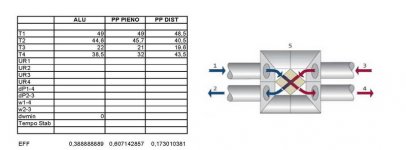

Ho finito la prima serie di prove, vi mostro i risultati:
Le varie misurazioni di temperature sono state fatte all'interno di ogni camera interna tramite sonda e non ai fori di uscita come prima.
Prova prima, recuperatore con uno scambiatore nelle tre configurazioni:
Lamelle di alluminio distanziate (ALU in tabella), fogli di polipropilene alveolare (PP PIENO), e fogli di polipropilene alveolare distanziati (PP DIST).
Come si vede dalle misurazioni il mio istinto si sbagliava palesemente!
La soluzione migliore è quella in PP compatto, ovvero senza distanziare i fogli tra di loro ma semplicemente alternando il senso degli alveoli. Il rendimento è di circa 61%, non male per nulla!
L'alluminio arriva ad un circa 39%, meno della volta scorsa ma credo più a questa prova, più accurata nelle misurazioni e con una costruzione generale migliore.
Il PP distanziato fa pietà!!:)

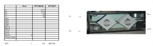

Seconda prova, recuperatore con due scambiatori posti in serie (chiamiamolo Dual Core) nella sola configurazione di PP pieno:
Qui il risultato sorprendentemente peggiora, siamo al 50%.
Questo credo sia dovuto al calo della portata dell'aria tra i due flussi, dato non quantificabile con i miei modesti mezzi ma che sicuramente influenza il rendimento.
Sta di fatto che la misurazione è durata circa un'ora, ma per piu della metà del tempo la T4 (in uscita) era ferma a 25° mentre la T2 era gia al massimo (56 e rotti).
Se metto ventole piu potenti ottimizzo forse?
Suggerimenti, idee?
Cmq una cosa è certa: funzia alla grande!!:beer:

Interponi delle ulteriori ventole nel ' dual core ' per compensare le perdite di carico.
Anche se, secondo me, lo scambio già è avvenuto, per cui non credo che otterrai di più, forse solo incrementando la superficie di scambio si potrebbe ulteriormente migliorare, ma non in senso verticale ( ovvero incrementando il numero di moduli del pannello ) ma con pannelli leggermente più grandi al posto di un sistema dual core.
Certo, sicuramente sono gli alveoli ad aumentare la resa rispetto alle altre soluzioni.
L'ideale sarebbe avere degli estrusi alveolari in alluminio, ma accontentiamoci di quello che si può facilmente trovare pronto.
Si potrebbe eventualmente aggiungere una paratia tra i due core con una ventola di supporto ciascuna, ma come la si dimensiona per non creare scompensi?
Perche dici che solo incrementando la superficie di scambio si potrebbe ulteriormente migliorare? Anche incrementando il numero dei pannelli aumento la superficie di scambio, giusto?
A onor del vero potrei usare tutto il materiale a mia disposizione, creando di fatto un core di PP e uno di alluminio alti circa 40cm cad per uno scambiatore totale di 30x30x80cm. Come superficie di scambio sarebbe il doppio dell'attuale versione. Ma forse dovrei utilizzare dei veri blower questa volta..

Dove? Su quale prova?
Mm, credo di aver invertito la T3 con la T4...Ma il calcolo dovrebbe essere corretto.Dopo controllo anche la formula del foglio :)
Si ti confermo, ma non capisco quale delle due hai invertito, così ad occhio mi sembra quella del ' dual core '.
Anche sulla formula ho qualche perplessità, normalmente si calcola P.E.
Resa = (38/57.5) *100 = 66.09
Decremento in percentuale = ((38/57.5)*100)-100 = 33.91.
Incremento in percentuale = ((57.5/38)-1)*100= 51.31
Buongiorno Elisabetta (e complimenti per la lucidità, io alle 6 del mattino a malapena capisco dove sono!!:rolleyes:)
Dunque, confermo di aver invertito la dicitura delle T3 e T4.
Ecco lo schema corretto:
La formula utilizzata è quella di Carnot: Efficienza: (T4-T1)/(T3-T1). Ho sbagliato?
Altrimenti si potrebbe calcolare anche cosi, ma non ho tutti questi dati a disposizione:
Il rendimento di uno scambiatore di calore, secondo la norma ASHRAE Standard '84 è definito
come rapporto tra l'energia o l'umidità effettivamente trasmesse ed i valori massimi
trasmissibili
? = Wi(Xiu-Xii) / Wmin(Xei-Xii) = We(Xei-Xeu) / Wmin(Xei-Xii)

Mi spieghi meglio l'incremento e la diminuzione in percentuale? Non ho ben capito..:preoccupato:

Tu immetti aria calda da T1 ( phon ) la prelevi da T3 ( ambiente esausta ). poi la immetti in T4 ( ambiente salubre ) espellendola da T2 ( esterno ).
Ci sono ancora discrepanze tra prima prova con i tre elementi diversi e seconda prova con ' dual core ' in relazione alle rese da te riportate, nonostante la correzzione ultima.
Appena ho tempo ti spiego le formule ' Not Carnot '
Elisabetta, ecco le configurazioni di flusso interno nelle due prove:
T1 immissione aria calda (phon) - T4 uscita aria calda
T3 immissione aria ambiente - T2 uscita aria ambiente
Ovviamente T1>T4 e T2>T3
Efficienza: (T4-T1)/(T3-T1) oppure (T3-T2)/(T3-T1)
naturalmente nel caso del dual core le uscite T3 e T4 sono fisicamente scambiate a causa dell'inversione di flusso data dal secondo core..

Visualizza allegato Calcolatore_temperature_vmc.xlsVisualizza allegato Calcolatore_temperature_vmc.xlsIn base a questo strumento .xls della HovalVisualizza allegato Calcolatore_temperature_vmc.xls che allego, ho tirato fuori la formula del rendimento come segue:
R=(T4-T1)/(T3-T1)X100
Sostituendo le T con i rispettivi valori si ha:
R= (21,3-8,9)/(21,6-8,9)X100 = 97,6%!!!!!!:spettacolo::spettacolo:
Un dato a dir poco incredibile! Temo comunque sia merito della bassa portata delle ventole, se metto quelle da 300mc/h chi sa a cosa arrivo...
Ottimo il foglio, ma metti due ventole uguali e poi ripeti il calcolo dei rendimenti.
