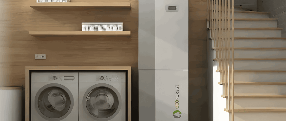

La geotermia domestica (o “bassa entalpia”) sfrutta il calore del terreno per riscaldare (e, se desiderato, raffrescare) un’abitazione. Al centro del sistema c’è una pompa di calore geotermica: un dispositivo che trasferisce energia termica dal sottosuolo all’interno della casa, utilizzando un ciclo frigorifero simile a quello di un condizionatore ma molto più efficiente.

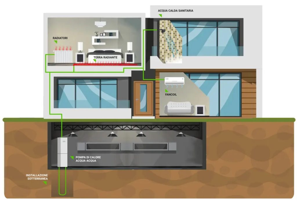

Le componenti principali di un impianto geotermico sono:
  1. Sonde geotermiche: tubi interrati nel terreno (verticali o orizzontali), nei quali circola un fluido (spesso acqua + glicole) che scambia calore con il sottosuolo.
  2. Pompa di calore geotermica: installata nell’edificio, riceve il fluido dalle sonde, ne estrae energia termica, e la pompa verso il circuito di riscaldamento domestico.
  3. Sistema di distribuzione del calore: tipicamente un impianto radiante (pavimento, pareti) o altri terminali a basse temperature; può esserci anche un serbatoio per l’accumulo dell’acqua calda sanitaria.
