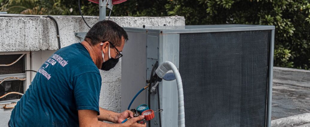

Manutenzione e formazione
Il passaggio verso refrigeranti alternativi modifica anche il lavoro di installatori e manutentori. Gli operatori devono conoscere le proprietà del fluido, le procedure di recupero e le misure da adottare durante gli interventi. Nel caso di refrigeranti infiammabili, occorre lavorare evitando fiamme, scintille e altre sorgenti di innesco. Devono essere utilizzati strumenti compatibili e procedure capaci di limitare le dispersioni. La formazione riguarda anche stoccaggio, trasporto e gestione delle emergenze. Una tecnologia può produrre benefici ambientali soltanto quando viene utilizzata da personale adeguatamente preparato.
