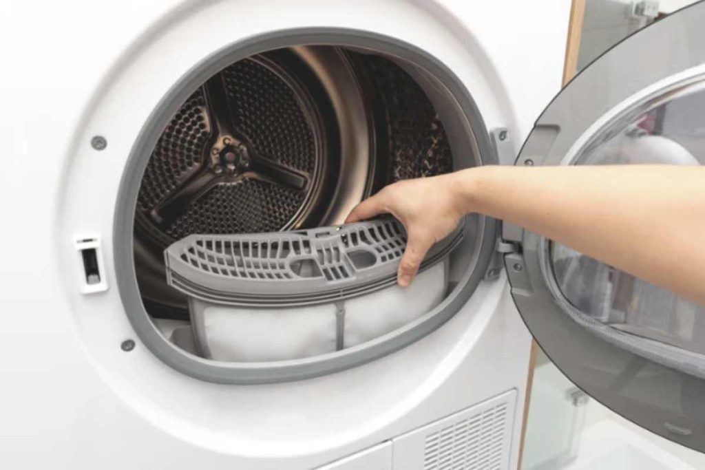

Per prevenire la comparsa di odori, è importante non lasciare i capi sporchi all’interno della lavatrice per lunghi periodi e non sovraccaricare la macchina, poiché un carico eccessivo ostacola la circolazione dell’acqua e favorisce la formazione di cattivi odori. È altresì consigliabile pulire periodicamente il filtro, dove si possono accumulare residui di sporco e detriti.
