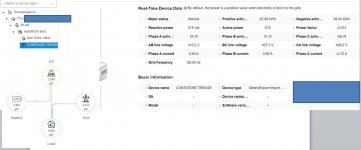

Buongiorno.
Ho attivato da circa un mese un impianto FV con inverter Huawei SUN2000-8KTL-M1 ibrido trifase 8kW, 8kW di pannelli (20x400W), 10kWh di accumulo con due moduli batteria Huawei Luna da 5kWh.
Controllando i consumi, istantanei (assorbimento in W) e cumulati (energia consumata in kWh), attraverso l'app Fusionsolar e attraverso il contatore di scambio, mi sono reso conto che l'impianto immette costantemente in rete un quantitativo di energia pari a quello assorbito dalle utenze domestiche.
Sull'app FusionSolar vedevo carichi domestici domestici doppi rispetto a quelli attesi e non me ne spiegavo il motivo (immaginavo avessi delle dispersioni!).
Poi un giorno, dopo aver completamente caricato la batteria, mi sono accorto che l'app Fusionsolar anzichè segnare la produzione del FV come immessa in rete, mi vedeva un carico domestico "fittizio" quasi pari all'intera produzione del FV. Tale carico era comparso non appena carica la batteria al 100%, ed era quindi "chiaro" che l'app Fusionsolar stesse vedendo energia immessa in rete come invece energia necessaria ad alimentare utenze domestiche.
A quel punto sono andato a controllare il contatore di scambio e mi sono reso conto di avere un quantitativo di energia immessa ben più alta di quella rilevata dall'app Fusionsolar.
Soprattutto di avere tanta energia immessa in rete in fascia F3, durante le ore notturne, quando invece l'impianto non produce!
In pratica, quello che succede è che l'impianto immette in rete costantemente, sia da FV che da batteria, una quantità di energia pari a quella assorbita dalle utenze domestiche.
L'app Fusionsolar non vede correttamente tale situazione e vede un carico domestico doppio rispetto all'effettivo.
Il grafico che riporto qui in basso dovrebbe chiarire meglio la cosa, si riferisce al carico notturno, pressochè costante a parte gli on-off dell'inverter del frigo.
Finchè la batteria è ancora carica, c'è un consumo notturno di circa 120-200W.
Non appena si scarica completamente la batteria, il consumo domestico diventa circa la metà (curva blu rispetto a curva rossa).
In realtà nulla è cambiato sui consumi domestici: semplicemente a batteria scarica il sistema ha smesso di immettere energia in rete e l'app Fusionsolar vede quindi i consumi reali, e non invece consumi "fittizi" che sono dati dalla somma di consumi reali + immissione in rete di pari entità.
Chiedo scusa per la descrizione lunga e contorta, spero di essere riuscito a spiegare la situazione, c'è qualcuno che sa spiegarmene il motivo?
Può essere che gli strumenti di misura dei vari flussi di energia non siano stati installati correttamente?
Può essere che nel trasformare la linea domestica da mono a trifase sia stato commesso qualche errore?

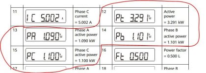

che il bilancio globale dei flussi energetici dipenda dalla distribuzione dei carichi mi sembra una ipotesi implausibile... Verificare che i tre CT di misurazione siano installati correttamente è facile e potresti farlo tu stesso. Lo ho fatto sul mio impianto Huawei (trifase in corso di installazione) e ho trovato le pinze inserite sui fili che alimentavano lo strumento di misurazione... :shocked:
le tre pinze vanno inserite sui tre fili (marrone, nero e grigio) che arrivano dal contatore ENEL, con la freccia rivolta "verso casa". Ogni pinza va collegata ai morsetti del misuratore come da schema. I morsetti li vedi aprendo gli sportellini inferiore e superiore.

se invece i collegamenti fossero tutti giusti il problema potrebbe essere causato da uno scambio nelle fasi... Se vai nella app FusionSolar dovresti trovare una sezione che ti da i dati relativi al misuratore DTSU666-H. Puoi fare uno screenshot e postarlo?
Ciao Kaladiluna, grazie per il supporto e le preziose informazioni!
Se il misuratore DTSU666-H deve comparire tra i "dispositivi collegati", non lo vedo nell'app.
Vedo batteria e contatore trifase, al momento ho consumo di circa 300W, se vedo i dati del contatore trifase i numeri non tornano ma si vede che ci sono due fasi positive e una negativa!
Quindi in questo momento il FV sta immettendo in rete (la mia stima è che tolti gli 80W che sono l'autoconsumo di batteria/inverter, il resto, in questo caso 220W, sono circa 110W di consumo e 110W di immissione in rete, è una stima che baso sugli assorbimenti che leggo quando uso utenze di cui conosco i carichi, e per le quali vedo sempre un consumo pressochè doppio rispetto a quello atteso!).
Vedi immagine qui in basso.
Clicca sull'immagine per ingrandirla.  Nome: Cattura.JPG  Visite: 1961  Dimensione: 63.6 KB  ID: 2228399
prova a aggiungere un dispositivo, e vedi se il Meter viene trovato e proposto per la configurazione...
se non lo vedi da applicazione puoi anche leggere i valori direttamente sul display del DTSU666-H. Però se il dispositivo non lo vedi tu da applicazione temo che non lo possa vedere neanche l'inverter sul campo... Forse se ne sono andati senza configurartelo? Il manuale puoi scaricarlo da
https://support.huawei.com/enterpris...15c5/functions (Download sulla destra)
Ho letto i valori direttamente sul display del DTSU666-H, sostanzialmente coincidono con quelli che leggo nell'app per il "contatore trifase".
Ad esempio in questo momento sulle 3 fasi vedo una potenza attiva Pa -115W (credo sia l'autoconsumo di inverter/batteria), una Pb di -1900W (ho acceso la lavatrice, credo sia l'assorbimento della lavatrice) e una Pc di 1900W, che è quanto il FV sta immettendo in rete, se vado sull'app in questo momento mi segna un consumo superiore a 5kW (ed è chiaramente impossibile che la lavatrice assorba 5kW!).
(NB quello che manca rispetto ai 5kW di carico "apparente" ovviamente l'impianto lo sta prelevando dalla batteria, dove quindi ora ho circa 1kW erogato da batteria e 4kW erogati da FV, dove per i 4kW erogati dal FV vale quanto scritto, ovvero 2kW in realtà li sto immettendo in rete!)
Insomma, le letture del meter mi sembrano "erroneamente coerenti" con quello che poi vedo sull'app!
Clicca sull'immagine per ingrandirla.ÃÂ  Nome: Cattura.JPGÃÂ  Visite: 0ÃÂ  Dimensione: 59.3 KBÃÂ  ID: 2228423
prova per un attimo a attaccare solo carichi resistivi (forno, ferro da stiro) e spegnere il resto. Cosa leggi sui valori "Power Factor" (campi 16, 17, 18, 19) ?
ho acceso un po' di carichi resistivi, lavatrice, televisore, una quindicina di faretti alogeni da 70W l'uno(!), per complessivi oltre 2kW.
Ft ed Fa partono da valori intorno a 0.5, per poi diminuire e tendere in pochi secondi a valori prossimi a 0 (0.0x-0.1),
mentre Fb ed Fc sono praticamente uguali ed opposte di segno, con valori prossimi ad 1 (0.9x e -0.9x)
non so come le tre fasi siano state "mappate" sul vecchio impianto monofase, ma supponendo che il "meter" sia stato inserito correttamente (i.e.: come da freccia, colori e morsetti indicati nel manuale) ho l'impressione che ci sia stato uno scambio di fasi. Provo a spiegarmi... trifase è come se da una scogliera vedessi tre mari (fasi): tutti hanno onde uguali e regolari ma sfalsate (sfasate) nel tempo. Quando collego i tre fili con le onde elettriche che arrivano da Enel e che nel mio impianto chiamo R,S,T (e gli americani e Huawei L1,L2,L3) non so "quale è quale"... e siccome i fili che arrivano sono tre (chiamiamoli A, B e C) io su L1,L2,L3 posso collegare ABC, ma anche ACB, BCA, BAC, CAB, CBA. Per un ferro da stiro cambia niente, ma per un motore potrebbe fare la differenza fra girare in senso orario o antiorario, e per un meter fra generare valori corretti o valori sballati. C'è uno strumentino che ti identifica la sequenza corretta, io avevo preso questo EAN 8851672970625 su Aliexpress e proprio oggi lo ho usato sul nuovo impianto elettrico trifase con inverter Huawei in via di completamento... ovviamente mi hanno sbagliato i collegamenti del misuratore (e non solo!) e oggi pomeriggio dovrò litigarci. Se non vuoi usare lo strumento devi spostare le pinze amperometriche sui tre fili provando tutte le 6 combinazioni e se hai culo vedrai al primo colpo che le cose si sono sistemate. Questo ovviamente se la mia ipotesi è giusta... non sono un elettricista.
