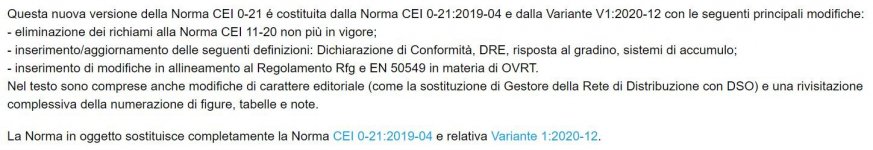

mi sembra che a parte le modifiche "editoriali" l'unico cambiamento rilevante sia quello relativo al comportamento sulle extra-tensioni (OVRT). Al riguardo la pagina ceinorme dice:
Con riferimento alle modifiche derivanti dalla adozione della funzionalita OVRT della Variante alla CEI 0-21 ed alla relativa necessita di provvedere certificazione del superamento delle stesse, le tempistiche di applicazione della norma saranno definite da successivi provvedimenti di ARERA.
Allego ultima versione pdf della norma CEI 0-21:2022 variante V1: 2022-11.
Queste le modifiche/aggiunte:
