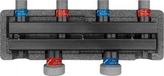

Se capito bene, un collettore e due Gruppo di riavvio. sono questi ? posto foto - Grazie

Infatti sono andato a guardare il manuale del Cordivari COMBI 3 e ho possibilità di mettere altri due attacchi; meno male perché collettore e due gruppi di riavvio, la spesa arrivava a circa 1000€
Ma il collettore mica serviva..al limite all’uscita che si ha…si mette una “tee” e si deriva una nuova linea..,2 pompe posso certo condividere unico punto allaccio a puffer, se diametro è generoso , e su un 800 lt penso lo sia.
ma se hai attacchi liberi..,usa quelli. Però io metterei una miscelatrice con centralina climatica…anzi prenderei centralina 2 canali e metterei miscelatrice anche su altro circuito
Si allora come intendevo io con questa (posto in foto), ma costa un botto una sola; e comunque dovrei staccare la pompa che sta su ritorno dall'impianto di riscaldamento attuale e mettere sulla mandata sia sulla linea attuale che sull'altra che sarà fatta. Io sulla linea di riscaldamento attuale ho i termoconvettori e sulla nuova voglio mettere invece termosifoni con valvola termostatica; I termosifoni avranno una tubazione a terminale di 16mm perché in futuro se voglio mettere i termoconvettori (caldo\freddo) e collegarli a pompa di calore posso farlo senza rifare il tutto (ovviamente predisponendo i tubi (con guaina C/F), scarico condensa e punto luce in pratica staccandomi dalla caldaia a pellet attuale magari.

Il collettore con i due gruppi miscelati ti permettono di regolare bene la distribuzione del calore dentro i due appartamenti, soprattutto se abinati ad una regolazione climatica. Inoltre minimizzi il rimescolamento dell' acqua dentro il puffer, aumentando la stratificazione dello stesso e la resa dell' intero impianto termico.
I prezzi ...... li trovi su ebay.de magari comprando le varie parti separatamente ed poi assemblando il tutto!
No non mi pare, ho capito che il file che ho allegato serve anche come miscelatore ma relativa alla distribuzione su due linee diverse che mi interessava anche se è importante anche questo come lei dice. Dovrei mettere due miscelatori sulla distribuzione delle due linee con un collettore di mandata e ritorno + devo eliminare lil circolatore che ho attualmente sul ritorno come in foto...o può anche restare ? mi pare di aver capito, altrimenti non metto miscelatore (anche se necessita per migliorare l'efficienza) e metto un altro circolatore pompa su attacco libero del Puffer.

Però..se parli di rendimento del generatore (e io direi anche di confort in casa)..già che metti mano..vedi se puoi aggiungere 2 gruppi miscelatrici con centralina climatica e sonda esterna
Ovvio che la pompa attuale non serve ..il gruppo miscelatrice ha la sua pompa.
Oppure esistono anche miscelatrici sa sole, che monti usando la pompa esistente...su internet trovi tutto.
Se chiedi ad isrraulico certamente preferisce montare gruppo miscxelatrore pronto di fabbrica e completo..fatica meno e fa prima.

Se vuoi un lavoro ben fatto potresti installare questo kit completo (ma non conosco la centralina di regolazione non saprei quanto è evoluta)
https://www.ebay.de/itm/11471732404...lp:2332490&itmmeta=01J71MD9DCTH09KTFTRFSK3BHV
oppure prendere una bella centralina:
https://www.ebay.it/itm/26400828795...N0E0RW&hash=item3d781ec6d0:g:ClEAAOSwUe1mTbBT
(negozio da cui ho fatto molti acquisti, zero problemi e centralina molto ben fatta e funzionale, anche se nel mio impianto ho utilizzato una versione base, ma unica nel suo genere in quanto puo' fare anticondensa e regolazione della T di mandata della caldaia... )
aggiungendo il gruppo miscelato
https://www.ebay.it/itm/12634222206...lp:2332490&itmmeta=01J71M2HXEV34GMMTDMVHTT595
