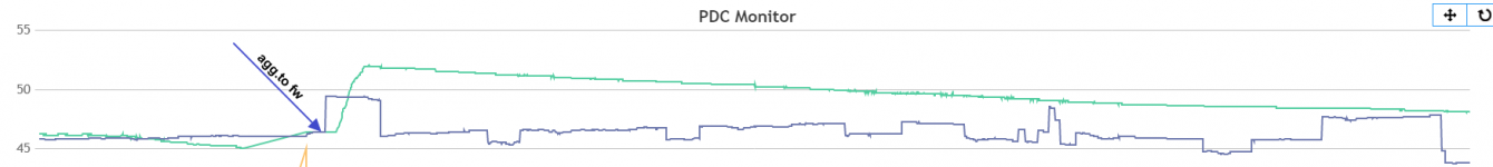

vi segnalo che dopo l'aggiornamento alla nuova versione del fw della kita (12.84) i carichi di acs sono drasticamente diminuiti e così anche i consumi. Il boiler continua chiaramente a disperdere tanto (problema da risolvere a breve), ma i kw termici reintegrati nelle ultime 24 ore sono solo 4.1 (contro i 10/12 precedenti). Direi che si è fatto qualche passo avanti. Sicuramente i valori delle sonde che andavano su e giu per via di alterazioni sw facevano fare troppe partenze della pompa, sprecando quindi energia

per ora è un piacere vedere che la pdc NON fa acs 3/4 volte al giorno o che NON riparte in acs dopo 2-3 ore dal precedente ciclo.
Inoltre non si poteva vedere che la temperatura del boiler aumentava senza motivo; ora è una bella linea come ci si aspetterebbe:
la cosa inaspettata è che la pdc ha continuato a fare acs fino a ben 2° sopra il setpoint (la linea blu) anche se isteresi è impostata a 0. I vari su e giu che vedete sono il mio plc che cambia i setpoint abbassandoli durante i cicli di riscaldamento impianto per evitare di lasciarli a metà.
il ciclo acs di stasera l'ha fatto fermandosi a 1° sopra il setpoint.
Ieri ho modificato i parametri PI per l'acs come mi suggerivate di fare per evitare i cicli lunghissimi a minimo; ho messo dei parametri per accorciare il ciclo ma non farla andare a razzo, perchè voglio che il compressore si mantenga intorno al 50% per ottimizzare il COP. Ho messo BP di 5.5° e TI di 600 sec.
Il ciclo di stasera (dopo una vasca da bagno e mezza che i bimbi hanno allagato il mondo) ha impiegato 50/55 minuti e l'ha fatto partendo col compressore dal 50% e finendo al 65%; COP (reale) di 3.6 molto buono, anzi ottimo (Produzione termica: 8.9 kWh (eq. 226lt), Consumo elettrico: 2.5 kWh), con T esterna 10° e umidità 89% (piove)
Con questi parametri la pdc cambia completamente volto in acs, da un 2.7 a 3.6 (+33%) e sicuramente c'è ulteriore margine di ottimizzazione (es ho appena scritto a Templari che a fine ciclo ACS devono far girare la valvola a 3V sull'impianto non subito, ma dopo 30/60 secondi in modo da buttare l'acqua bollente residua nei tubi del primario nel boiler e non nel puffer/impianto/accumulo_freddo

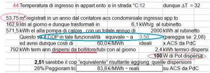

In condominio abbiamo costi di acqua calda sanitaria stimabili in circa 140 €/MWh ed il nostro consumo annuo è di 2 [due] MWh di acs ( il profilo di carico è di pochissimo superiore a "M" e la metà dell "L" che prevede 11,65 kWh/g ).
Volevo condividere la mia impressione su come influiscano le dispersioni del bollitore.
Mi sembra di capire che i produttori dichiarano le dispersioni secondo EN 12897: 2006 e quindi con un certo ?T, mettiamo 45°C dunque è certo che dipende dal locale di installazione!
Per chi ha consumi non elevatissimi, anche con un COP di 3,5 (seppur mi sembri elevato per una media annua), le dispersioni continue ad es. di 100W dell'accumulo fanno calare l'economicità del sistema a circa 83 €/MWh rispetto agli ideali 60 €/MWh.
Per noi che utilizziamo 170 litri al giorno sarebbe una "perdita" media approssimata di 50€ annui. (a seconda di dove fosse piazzato, per qualche mese poi potrebbe "aiutare" il riscaldamento di casa :)).
Che ne pensate? Pur in maniera molto approssimata l'ordine di grandezza c'é? Ho calcolato che avrei il pareggio con la spesa condominiale se il COP medio annuo della PdC per la produzione di acs fosse 2.
