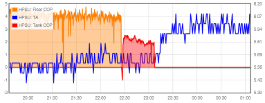

Se ci fossero gli sbrinamenti normali i risultati sarebbero ben diversi. Guarda come sta funzionando in questo momento.

Calcoli 1.4 di COP perche fai un errore enorme a non contare ne come ACS ne come riscaldamento, la quota di energia che la macchina invia al pavimento durante la fase di sbrinamento.
Ovvio che il COP crolli, soprattutto quello calcolato in produzione ACS.

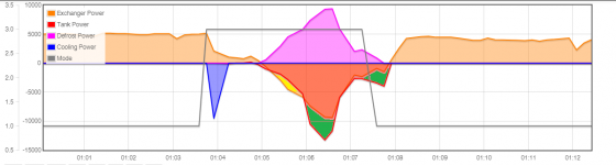

Per tua comodità distruttiva ho aggiunto al grafico delle potenze termiche anche quella di defrost.

Per quanto riguarda la valutazione "in numeri e non in formule"... calcoli un COP in produzione ACS di 1.4 !!! non ti viene in mente di fare qualche errore?...

Io amo essere specifico per cui cuccatevi uno sbrinamento preso a caso:
In verde l'errore di Cattaneo. In giallo l'errore sull'errore di Cattaneo. A voi valutare l'entita'.

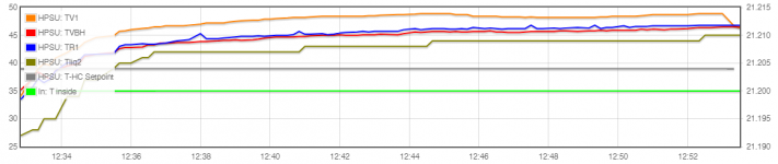

Purtroppo tu, per sostenere le tue te fingi di ignorare la non linearità dei sensori di temperatura ad alta temperatura ... scrivi centesimi di COP ACS ... guarda i dati delle sonde di temperatura durante i cicli ACS e noteri delle differenze strane .... questo spiega in buona parte il COP ACS ...
Bastava solo che guardassi questo grafico in cui tutte le tue osservazioni sul calcolo della larghezza della punta di uno spillo non sono presenti:
Direi che un COP ACS di 1,4 "corretto degli srbinamenti" - dato il grafico sopra - non debbano stupire.
