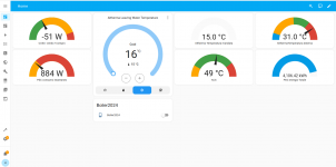

Si, ho tutto in programma da fare appena avrò tempo. Volevo fare un'interfaccia unica per comandare pdc e fancoil senza dover utilizzare separatamente app Daikin e Innova (Daikin nn ha i controlli remoti wifi, ho dovuto sostituirli con quelli Innova)
Ma con HA potrò anche intragire con la pdc o fare solo lettura? (Es: vorrei poter modificare da cell la T di mandata anche della zona secondaria che non sottosta al Madoka, cambiare l'orario della disinfezione ACS, ecc)
E' possibile modificare la T di mandata dal comandi + e - dal riquadro 'Altherma leaving Water Temperatur' che vedi sopra... bisogna implementare Onecta in HA
E' possibile programmare La T di mandata tramite le automazioni di HA e quindi puoi sbizzarrirti quanto vuoi...

Benissimo, quindi sarebbe possibile fare anche delle automazioni particolari, e farmi da solo l'Undershoot come avevo inteso io? Mi viene da pensare... "when compressore is OFF set T° mandata a 15° in zona primaria" (quando il compressore riparte si abbassa piano piano tramite Undershoot fino a 5°, per poi staccarsi e far ripartire l'automazione)
Tu hai mai provato a dilatare i tempi di OFF della pdc tramite un'automazione HA?
PS: Quando hai modo di recuperare l'assorbimento minimo della 4, 6 e 8 kW, mi raccomando fammi un fischio! :worthy::spettacolo:
Grazie ancora...
non c'è la variabile compressore on/off ma con lo shellyM collegato alla sola pdc puoi farlo...
